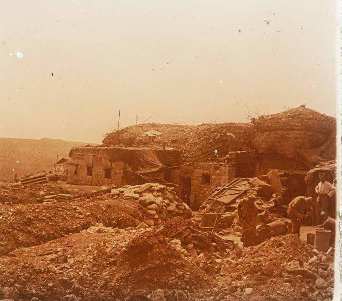

Bonsoir.
Sur cette vue il est mentionné P.C. Calvados.
Je cherche a situer le lieu car il semblerait que la légende soit erronée.
En effet il doit s'agir d'un abri de combat, il y en a peut-être même un deuxième au fond à droite. Ce qui indiquerait d'après moi le secteur Thiaumont-Douaumont.
C'est une hypothèse, à confirmer donc.
Abri combat PC Calvados. - copie.jpg (84.64 Kio) Consulté 2330 fois
Abri combat PC Calvados. - copie.jpg (241.26 Kio) Consulté 2330 fois
En inversant la photo:
PC Calvados.jpg (83.88 Kio) Consulté 2301 fois

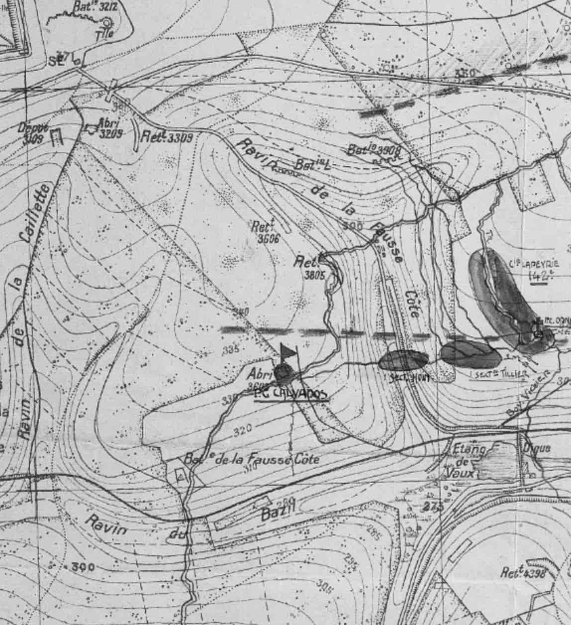

Au JMO de la 128e DI le 18 septembre 1917 situe un PC Calvados. (serait bien de trouver d'autres références)
https://www.memoiredeshommes.sga.defens ... 2061273ecd
Nous sommes dans le secteur sous le ravin de la Fausse (sud-est Douaumont).
L'abri 3603... peut-être.. aurait-il été nommé PC Calvadosà un moment... voir plus bas A VÉRIFIER
https://www.memoiredeshommes.sga.defens ... m_rotate=F
J'avais recherché les abris des environs de Verdun à un moment... mais
(. ... ? ... Abri de combat DV2 (abri 3603)(carte A)) (ÉDITION: voir message suivant / j'ai donc mis à jour)
viewtopic.php?p=561322#p561322
Par ailleurs
«... L'abri 3603 ou DV 2 a servi de PC lors des attaques du 24-10-1916 ...»
viewtopic.php?t=35860
Dommage que les photos n'apparaissent plus.
viewtopic.php?t=34930
Dernière modification par michelstl le ven. mars 31, 2023 12:49 pm, modifié 2 fois.

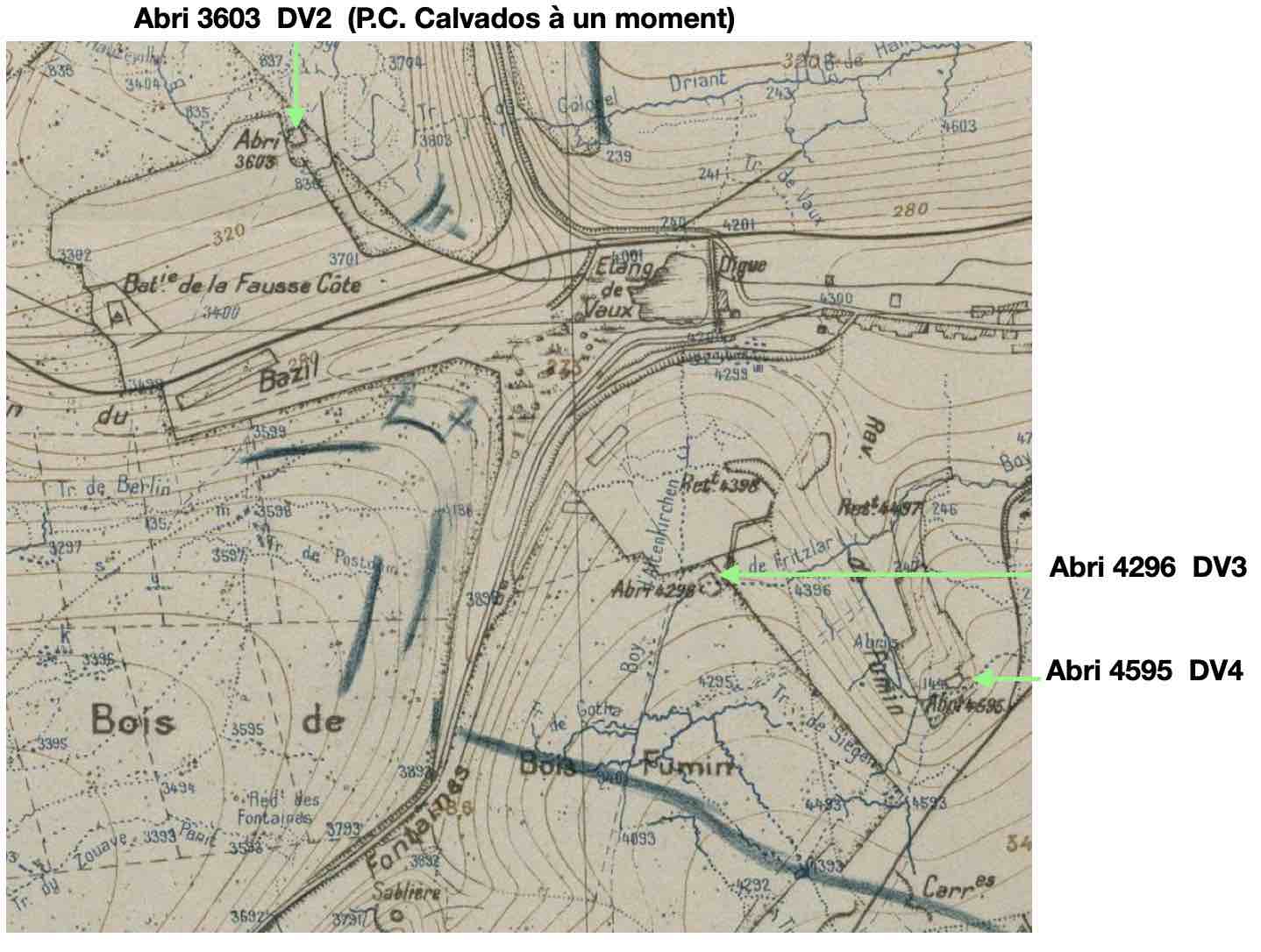

J'ai finalement trouvé et mes présomptions auront été bonnes
L'abri 3603 est le P.C.Calvados
Voir carte vue 39 au JMO du 169e RI (de la 128e DI) où l'on peu constater la distance avec le Bois et l'ouvrage d'Hardaumont.
Pour la photo: il aurait donc été un peu mieux de dire sous-secteur du bois d'Hardaumont... mais encore...
Il est mentionné vue 40 au 18 sept. 1917
https://www.memoiredeshommes.sga.defens ... cfa7dd8c23

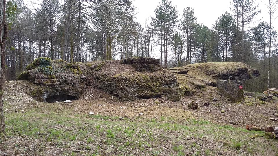

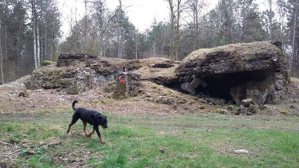

MERCI beaucoup, ça s'est de l'efficacité ! Il s'agit donc de DV2, le voici l'an dernier:
DV2 G avril 2022..jpeg (145.5 Kio) Consulté 2173 fois
DV2 Thor face.jpeg (118.88 Kio) Consulté 2173 fois
La vue d'époque était bien dans le bon sens, et l'abri au fond à droite serait donc DV3, en bordure du Bois Fumin.
Encore un Grand'MERCI pour cette recherche qui a permit d'identifier l'abri, car j'étais parti sur une autre zone.

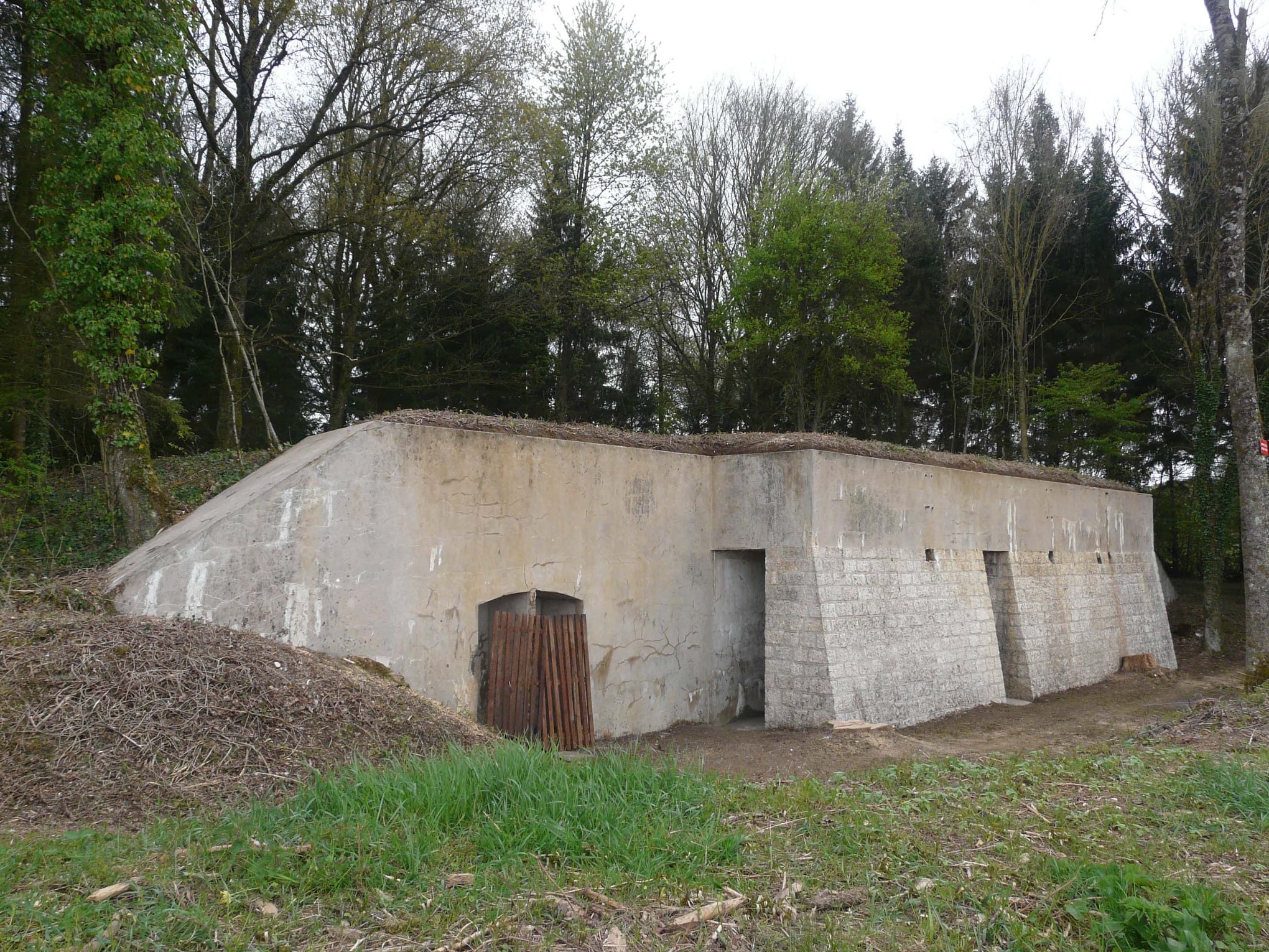

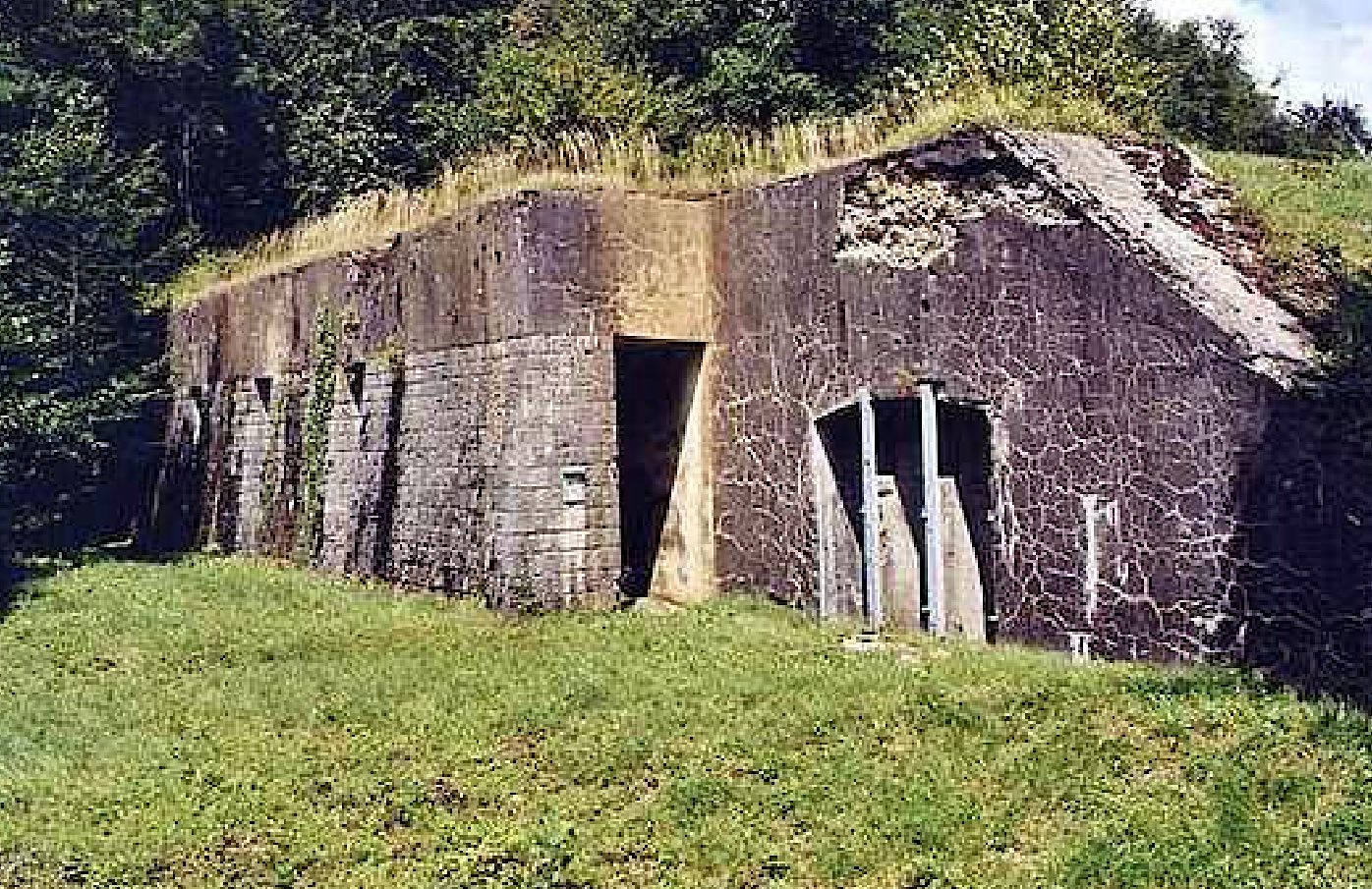

Voici le jumeau de DV2 mais en bon état, il s'agit de LFD1 que nous avons racheté, dégagé et nettoyé en 2015.
Bien cordialement.

Je ne comprends pas, vous dites «La vue d'époque était bien dans le bon sens, et l'abri au fond à droite serait donc DV3»
DV3 et DV3 http://fumin16.canalblog.com/archives/2 ... 60808.html
DV4 est le miroir de DV3
LFD1 est beaucoup plus au sud (de Verdun),
et comme les lettres l’indiquent, intervalle La Falouse et Fort de Dugny
(coordonnées La Falouse 49.12071, 5.40061)
Frédéric, vous dites «Voici le jumeau de DV2 mais en bon état, il s'agit de LFD1», mais ils ne sont pas identiques du tout se fiant simplement aux images ici sur le fil.

LFD1 vous donne une idée de ce qu'était DV2 avant que celui-ci ne soit bombardé. Ils étaient construits sur ce modèle. Après la reprise du secteur par les français en octobre 16, la gorge, c'est dire le mur anti-souffle d'origine, sera remanié car abimé par les coups français.

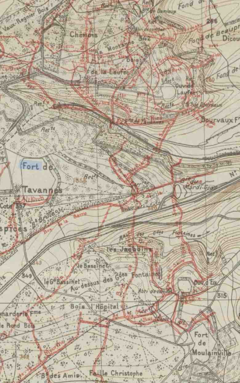

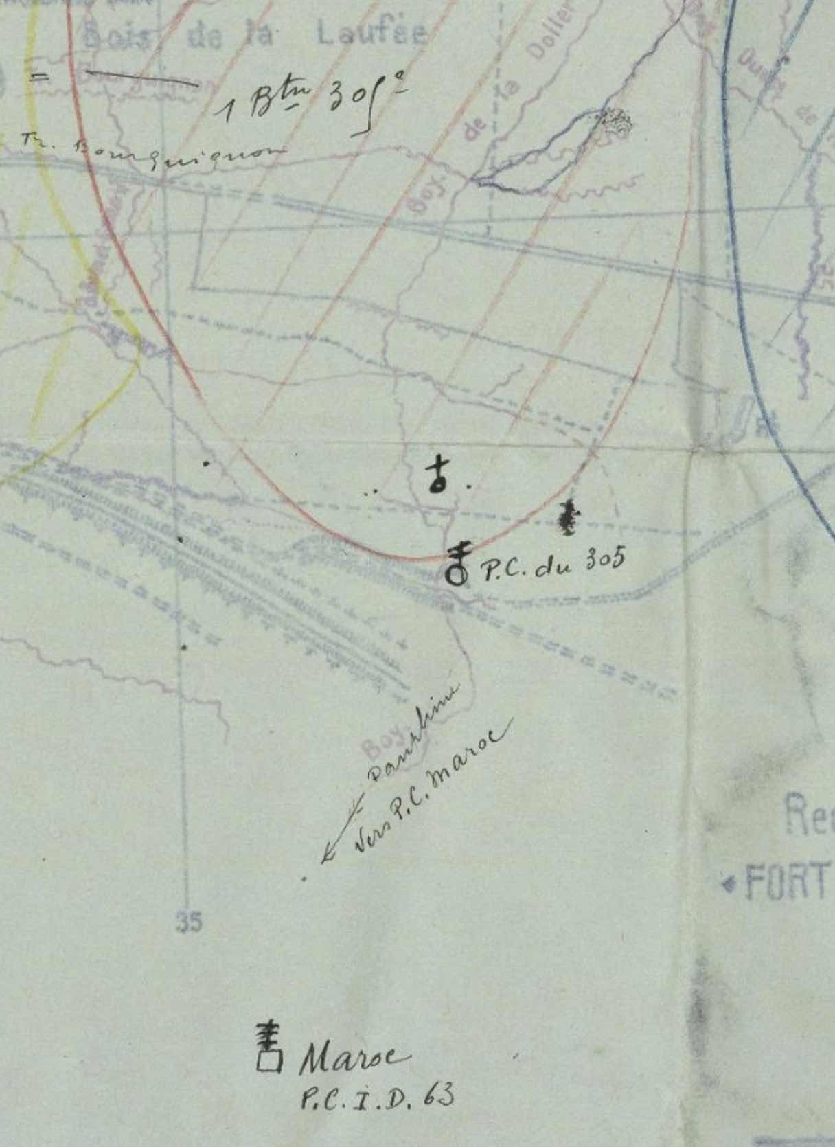

LLM1 - PC Maroc (je cherche toujours, mais voici des pistes)
JMO 216e RI. 24 octobre 1916, le PC Maroc mentionné
https://www.memoiredeshommes.sga.defens ... bb163068e8
Un peu sud ouest de Vaux Régnier, route de Vaux
Au JMO de la 63e DI, on peut voir sur une carte 12 oct. 1916 que le P.C. Maroc 63 est positionné beaucoup plus au sud des des lignes du front, semble-t-il en suivant le boyau d’Altkirch
https://www.memoiredeshommes.sga.defens ... b933626876
Vers PC Maroc.jpg (94.87 Kio) Consulté 1995 fois
Je vois quelques abris plus au sud du tunnel, mais…
Je soupçonne LLM1 pour être l'abri de combat tout juste à côté de l’ouvrage d’Eix au nord du Fort de Moulainville et en ligne avec l’Ouv. La Laufée. Mais il me semblait plus proche de la batterie du Mardi-Gras (et l'abri à son nord semble trop proche du tunnel).
https://www.memoiredeshommes.sga.defens ... 303b04d74d
Sous le fort de Tavannes on aperçoit aussi ce boyau d’Altkirch qui descend jusqu’à la Ferme Bellevue , mais nous sommes trop à l'Ouest de la ligne LLM je crois.
https://www.memoiredeshommes.sga.defens ... 4b6f50aa1a

Bonjour Michel.
oui c'est bien ça, l'abri de combat se trouve à proximité de la Batterie du Mardi-Gras.
