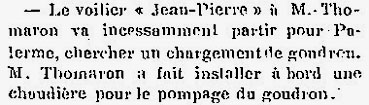

Brick-goélette acquis en 1913 au Royaume-Uni par Pierre Eugène THOMARON, industriel, créateur en 1911 à Hussein-Dey (Algérie) d'une usine de distillation de goudrons. Bâtiment cédé en Décembre de la même année à un sieur LE MOAL établi à Alger.

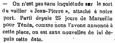

Parti de Marseille le 23 décembre 1914 [en réalité le 21 décembre 1914] à destination de Ténès (Algérie) avec un chargement de tuiles, disparu corps et biens depuis cette date.

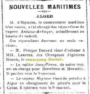

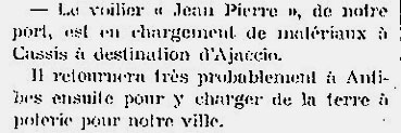

Le Sémaphore algérien, n° 727, 8 juin 1913, p. 2,
en rubrique « Nouvelles maritimes ~ Alger »
Le Sémaphore algérien, n° 729, 22 juin 1913,
p. 2, en rubrique « Nouvelles maritimes ~ Alger ».
Le Sémaphore algérien, n° 752, 15 décembre 1913,
Le Sémaphore algérien, n° 753, 23 décembre 1913,
Le Sémaphore algérien, n° 766, 22 mars 1914,
Le Sémaphore algérien, n° 781, 18 juillet 1914,
Le Sémaphore algérien, n° 782, 26 juillet 1914,
Le Sémaphore algérien, n° 784, 23 décembre 1914,
Le Sémaphore algérien, n° 786, 14 janvier 1915,

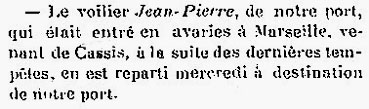

Le facteur météorologique est également à prendre en considération. L'examen des cartes de surface de cette période montre à partir du 23.12 le creusement d'un système dépressionnaire centré sur la Sardaigne qui atteint son maximum le lendemain. Ce n'est quà partir du 26 que la dépression se comble. Il y a donc eu en association avec cette dépression, un coup de vent et les tempêtes de Méditrerranée sont parfois redoutables. Il ne serait donc pas impossible que Jean Pierre ait fait naufrage le 24 ou le 25 d'autant qu'à ces dates il se trouvait très probablement au large de la Sardaigne.

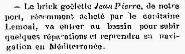

Cédé fin 1913 à l’armateur Jean-François Marie LE MOAL, capitaine au cabotage, inscrit au quartier de Brest, n° 49, armant par ailleurs le voilier de charge Marie-Louise. (9) Demeure attaché au port d’Alger.
Parti de Marseille le 21 décembre 1914 à destination de Ténès (Algérie) avec un chargement de tuiles, disparu corps et biens depuis cette date. Capitaine Louis Marie LE LOËT, né le 11 août 1878 à Pleu-meur-Bodou (Côtes-du-Nord — aujourd’hui Côtes-d’Armor) et y domicilié, capitaine au cabotage inscrit au quartier de Lannion, n° 128, et quatre hommes d’équipage. (10)
