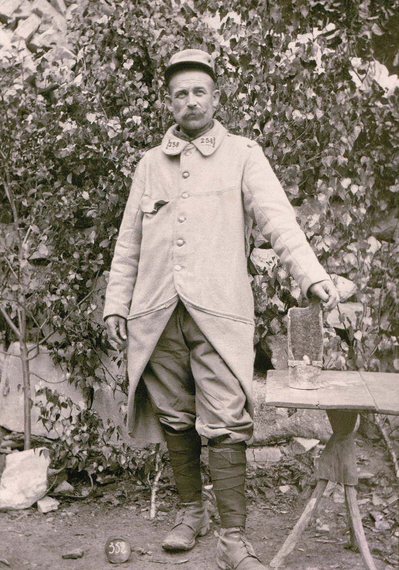

Bonjour à tous ;)
Je suis l'arrière arrière petit fils d'un soldat du 258e régiment mort en aout 1915 dans la Meuse. Comme pour mes pour autres aïeux, je réalise un livret d'une 40taine de pages, en racontant son récit à partir de toutes les sources que je peux récupérer.
Parmi elles, j'ai pu récupérer une photo de ce soldat sur le front que je date au vu de l'uniforme, des feuilles en arrière plan, au printemps 1915.
J'ai tenté par curiosité, sur un site gratuit de colorisation de photo, de redonner un peu de vie à cette photo. Je trouve le résultat intéressant et je voudrais avec un logiciel photo approfondir ce travail notamment sur les textures.
Du coup je voudrais avoir votre avis d'expert sur le rendu de cette colorisation.
J'ai ainsi plusieurs interrogations :
- la capote Poiret 2e type ici me semble d'un bleu trop pale.
- le couvre pantalon de type ouvrier mécanicien (je suppose qu'il s'agit de ca) était-il lui aussi bleu ?
- les molletières pouvaient-elles être aussi bleu comme cela ?
J'ai analysé ma photo à partir de ce site extremeent interressant, mais j'ignore si mon interpretation de la photo est bonne.
http://www.lesfrancaisaverdun-1916.fr/uniforme800.htm
Dans tous les cas, toute aide de votre part sera la bienvenue pour cette requête un peu particulière.

Une hypothèse
réaliste oui farfelue????
Et SI ce soldat avait écrit ce nombre pour se rappeler de la "date" de la photo?
352 eme jour de guerre....
ce qui donnerait le jour de son rappel à l'activité + 352= le "jour" de la photo.
C'est peut-être tiré par les cheveux mais sait-on jamais!
Lignard
Lignard
Je pense qu'il s'agit juste d'une numerotation de la part du photographe. Ce soldat est parti au front dès les premiers jours de la guerre, ca porterait cette photo au mois d'août 1915 peu avant sa mort ...

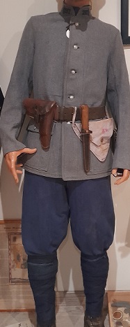

Carcharo a écrit : jeu. nov. 10, 2022 7:53 am Je ne sais pas comment vous pouvez supporter cette colorisation à dominante violette !
Peut-être simplement parce qu'il existe autant de nuances de drap bleu clair que de fabricants, et que certaines fabrications précoces tiraient davantage sur le gris (on ajoute de l'indigo synthétique à partir de mi-1915 pour foncer l'ensemble). Sans même parler des effets fabriqués en drap "tricolore" d'importation et qui avaient un rendu assez violacé...
A titre d'illustration, je joins la photo d'un mannequin issu d'une collection privée. Il est probable que les teintes soient assez similaires à celles portées sur le cliché d'époque objet du questionnement. Bien que très grisâtre, la vareuse modèle 1914 n'est pratiquement pas décolorée; le pantalon est du type ouvrier mécanicien; les molletières sont gris de fer bleuté (elles ressortent un peu trop clair sur ma photo, mais je n'ai pas mieux...)
