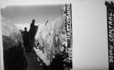

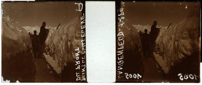

Bonsoir JM, bonsoir à tous,
Que de biens belles plaques vous avez là, les passionnés du secteur du lingekopf doivent apprécier ;)
Je constate cependant sur une plaque un titre bien différent d'une que je possède également :
Sur la votre il est noté à l'Hartmann et sur la mienne au langenfeld. Il s'agit bien du langenfeldkopf ( j'ai une dizaine de plaques ou le poilu avec la grosse moustache pose dessus :lol: ).
Mais ma question est de savoir si ce genre d'erreur est courant sur les plaques ?

Il y a effectivement assez souvent des erreurs, ou des commentaires imprécis sur les plaques de verre.
Par ailleurs l'inscription sur la face gélatine fait que les plaques sont révélées avec la lecture lisibles et donc, la plupart du temps à l'envers.
A titre d'exemple,au musée du wagon de l'armistice de Compiègne, la magnifique collection présentée dans les appareils de vision stéréo sont présentées avec la légende lisible pour les visiteurs. Elles donc pour la plupart à l'envers.
