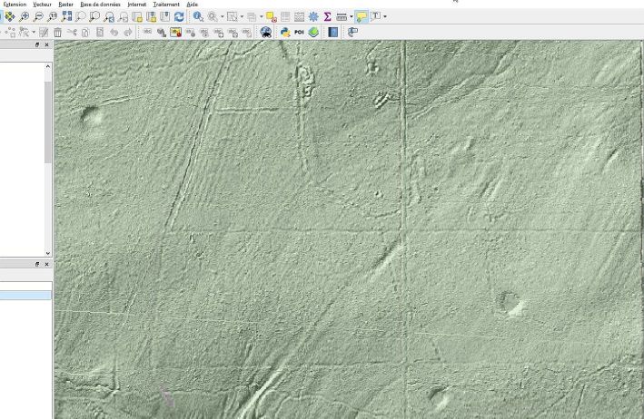

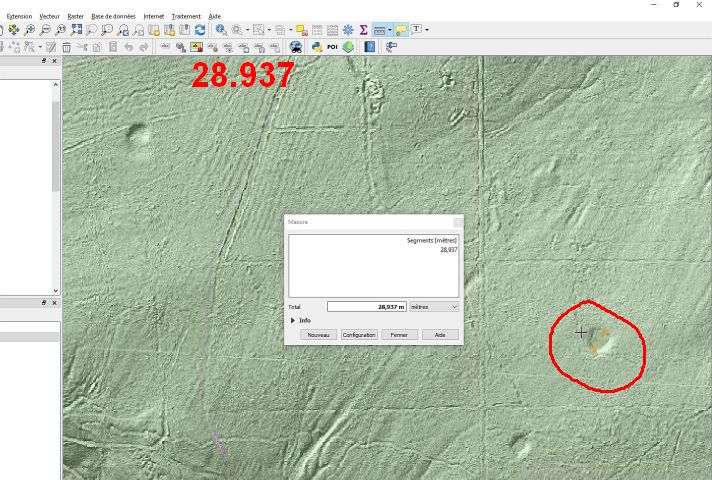

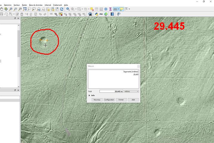

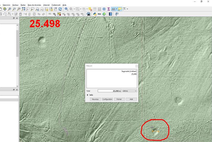

J'ai fais des mesures précises avec mon logiciel de cartographie, voici les cotes que j'ai relevé pour les 3 trous dont il est question :
CA va en gros de 26 à 30M de diamètre, tout dépend d’où on commence la mesure et de l'état de conservation des rebords du trou.
Ci joint, les 4 captures de mon logiciel. (j'ai colorisé par superposition du lidar et de OpenStrreetMap, l'une est l'original sans mesures)
A noter : que le trou de diamètre "29.445" est le plus "parfait" il est quasiment circulaire à la perfection et très régulier. Je rappel qu'aucun ruiseau n'alimentent ses trous et ils sont dans la forêt, en hauteur et sur aucune carte n'apparaissent comme point d'eau.
J'avais aussi émie l’hypothèse que c'est peut-être des galeries souterraines plus vaste qui se serai éboulées et qu'avec le temps elle se seraient remplis d'eau au point de former ses marres de 30 mètres de diamètre, c'est plausible ça ? Après tout, ça creusait sévère des 2 coté du front, comme des fourmis.

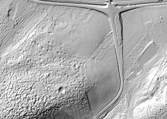

Pour le 6eme trou dont je parle dans le précédent post, il se situe sur le contournement actuel d'Aspach, sur la route ou le Killianstollen a été découvert (route Carspach-St-Bernard)
Dans cette très forte position française, un énorme cratère identique mais plus profond a bel et bien pété, alors reste a savoir si c'est de l'artillerie lourde ou une explosion souterraine de mine, c'est pile sur la ligne de front.
Voici 3 clichés, Lidar, 2007 et 2017 du même lieu.
Felichon :D
