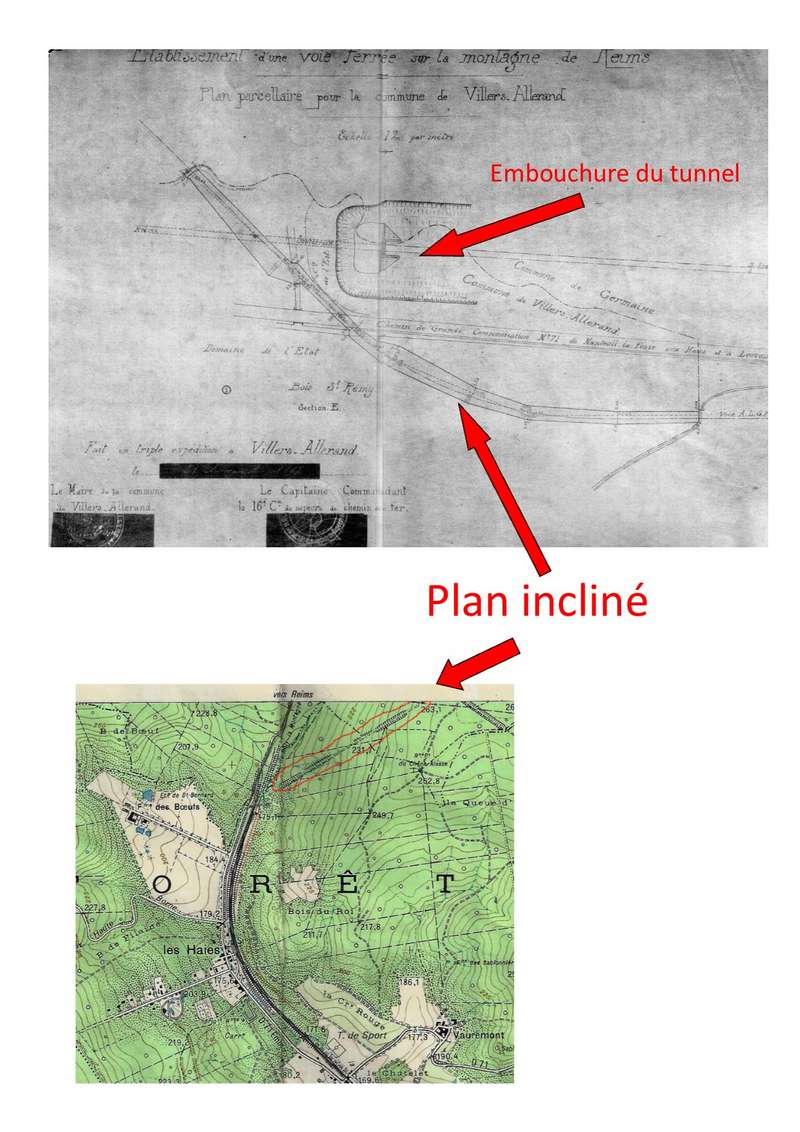

Ce plan montre le départ du plan incliné et sur les cartes Ign des années 50-60, les remblais sont encore présents. ( Malheureusement on ne peut accéder sur le terrain en raison du parc de chasse privé.)

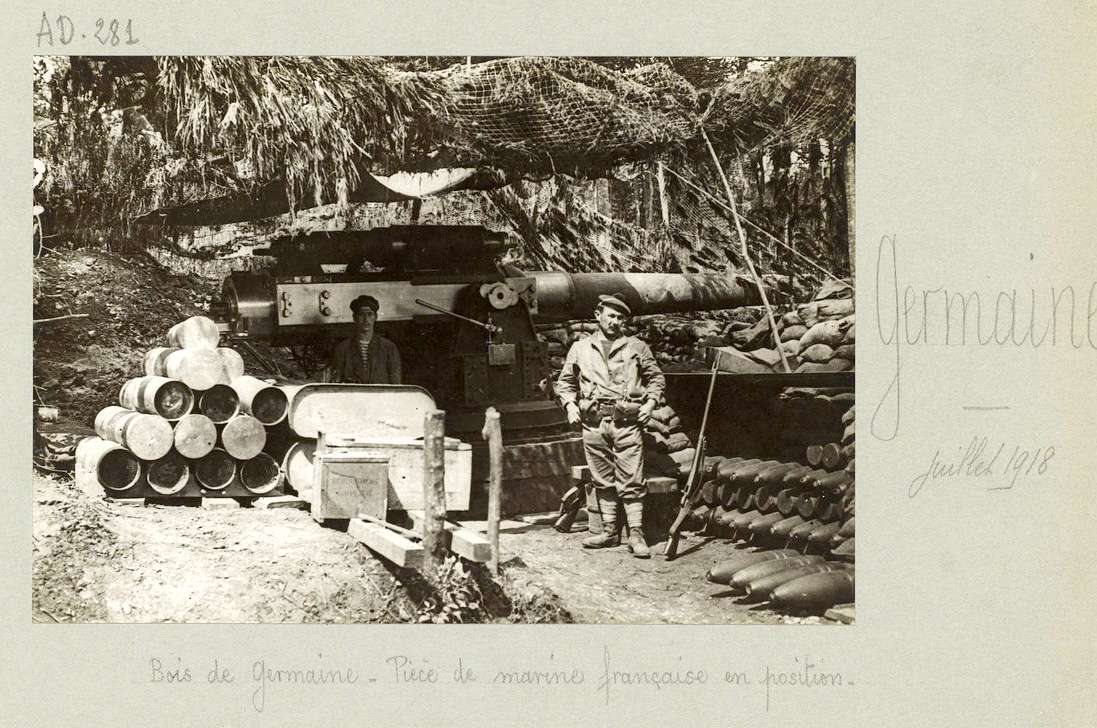

Voici aussi une photo de juillet 1918 d'un canon de marine situé certainement sur un épi à Germaine

Merci pour les documents relatifs au Plan incliné.
Pour la photographie:
Il s'agit d'un canon de 16 cm modèle 1891² sur affût Canet des canonniers marins. Ce canon est mis en batterie sur une plateforme construite en tout endroit accessible par voie de 0,60 m, il ne s'agit pas d'un épi d'ALVF.
De surcroît, les pièces de 16 cm des canonniers marins appartiennent toutes en 1918 à des "batteries mobiles" tractées par tracteurs routiers Latil Tar, ces batteries mobiles emploient en 1918 des plateformes métalliques.
La photographie montre un emplacement semi-fixe du type employé de 1915 à 1917.
Je pense que la légende de cette photographie est erronée comme un assez grand nombre de photographies d'artillerie de ce fonds d'archives de la BDIC.
A noter que j'ai dans mes archives un tirage de la même photographie, acquis auprès du Musée Royal de l'Armée à Bruxelles il y a quelques années et où la photographie est légendée "Pièce de Marine de 16 cm en Belgique vers 1917"!
Sur le plan technique, cette datation me va mieux mais où est la vérité?

Quand à la photo du canon de 16cm, rien nous prouve en effet qu'il s'agisse de Germaine... Pas d'indices topographiques, .... Affaire à suivre !
