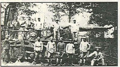

Je reviens à nouveau sur les unités d'artillerie lourd en position sur la Montagne de Reims aux abords de Mailly Champagne. Ci-jointe une photo d'une pièce, en poste au dessus de ce village. De quelle pièce s'agirait-il, unité ?...
merci

Ce canon est un 19 cm Mle 1875-76 ou 1878 sur affût de circonstance Mle 1916 (ancienne pièce de côte "Guerre" d'où l'appellation courante de 19 G).
Une quasi certitude, la photo date de 1918, mais plusieurs unités équipées de ces pièces ont occupé les positions de la Montagne de Reims.
Avez vous une date?Je n'arrive pas à lire le nom de baptême du tube qui pourrait nous donner une indication.
Cordialement, Guy.

Non malheuresement je n'ai aucun autre renseignement sur ce ciché. C'est là la question.
le nom de baptème est-il "charlot IX" ? ou ??? je ne sais pas du tout.
Quel régiment servait ce type de pièce ?
merci

Après étude, je pense que votre photo montre une pièce d'une des batteries du 4° Groupe du 78° R.A.L.G.P. (organisation du 1° mai 1918, avant cette date, le groupe avait une appellation différente).La photo peut raisonnablement être datée entre juillet et octobre 1918.
Ce 4° Groupe du 78° R.A.L.G.P. se compose des :
-10° batterie.
-11° batterie.
-12° batterie.
Les JMO de ces unités existent, le plus complet est celui du Groupe: 26 N 1090/2.
JMO des batteries: 26 N 1090/8---26 N 1090/9---26 N 1090/10. (JMO peu précis malheureusement).
Chaque batterie de 19 G était armée de 4 canons.
Il n'existait qu'un seul autre groupe dans l'Armée française armé du même matériel, il n'a pas été sur la Montagne de Reims, d'autres matériels de 19 G avaient été prétés à l'Armée américaine.
Cordialement, Guy.
