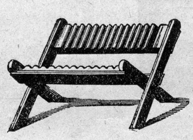

C'est le point difficile Il faut un égouttoir de ce style :
un égouttoir comme ceux qu'il y a dans les catalogues de l'époque.
Si tu ne trouves rien, tu peux en fabriquer un c'est assez simple.
