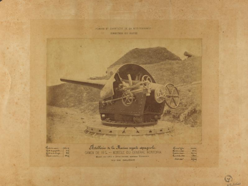

Une photo prise à cuba montre un 160 Hontoria portant l'inscription FCM Le Havre 1886, récupéré sur le Reina Mercedes.
Si les canons de 16 cm de Cuba provenaient d'un navire, la pièce était aussi proposée comme batterie terrestre, ici sur système Vavasseur :
source Biblioteca Nacional do Brasil

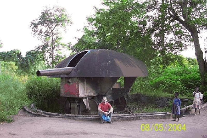

Il y a quelques années, quelqu'un m'a envoyé cette photo. Je dois être quelque part à Boma. Ce n'est pas l'un des canons de Kalemie. Il semble que plus de canons de 160 mm aient survécu.
Est-ce que quelqu'un sait où est prise la photo ?
Sincères amitiés.

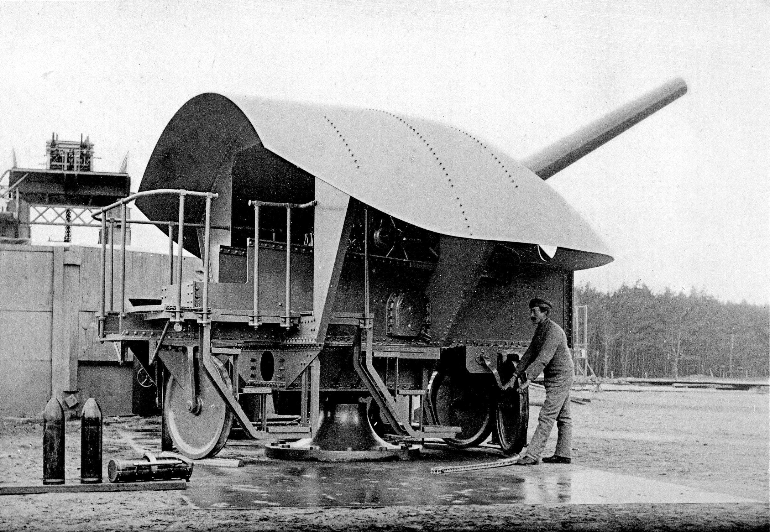

Voici une photo du canon Krupp de 160 mm du catalogue Krupp. Le nom officiel est "16 cm Kanone L\35 in Mittelpivotküstenlafette"
