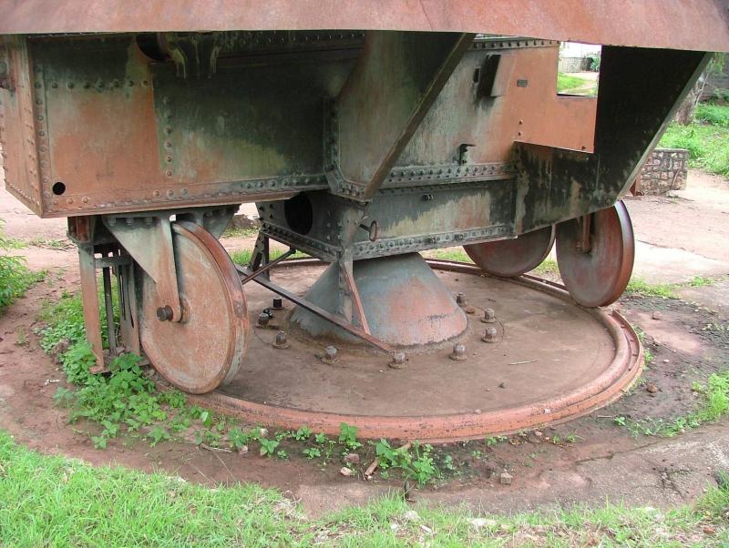

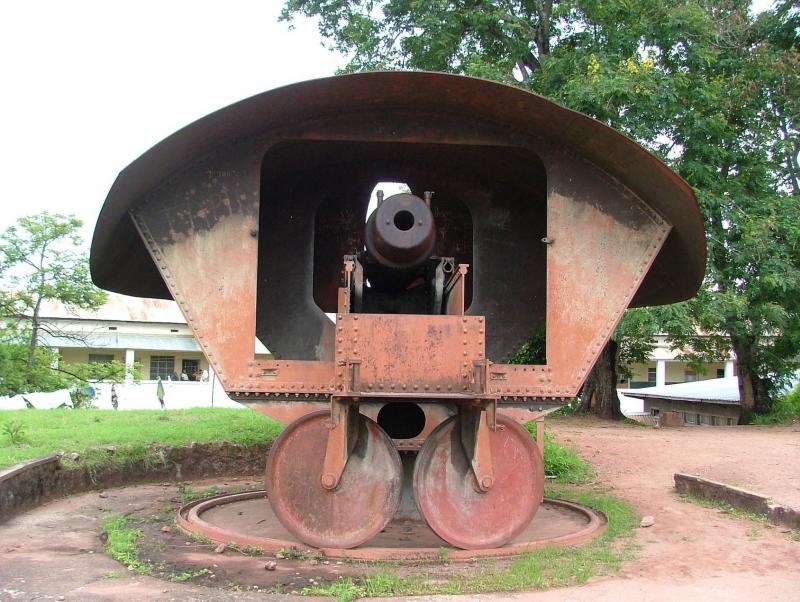

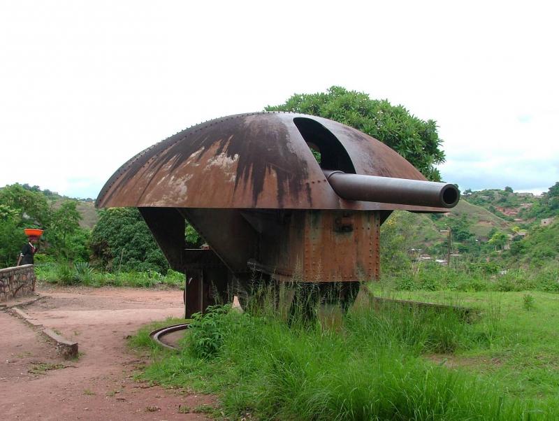

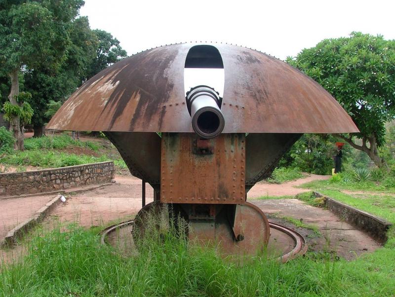

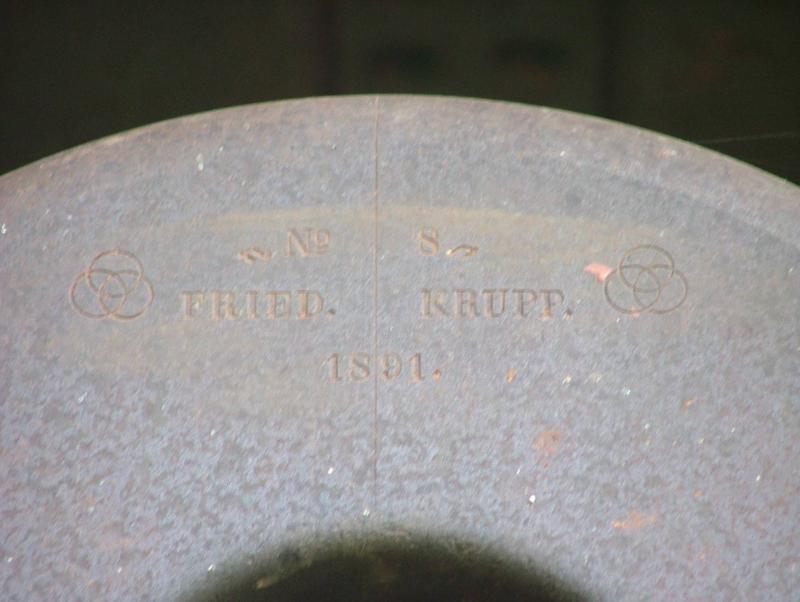

Philippe Claesens m'a fait parvenir ces surprenantes photos de deux pièces lourdes de fabrication Allemande mais appartenant à la Belgique en 1914, sur les rives du Lac Tanganyka, à Kalemie, en République Démocratique du Congo. La localité de Kalemie a connu plusieurs épîsodes de combats pendant la Grande Guerre, entre les Allemands et las forces Belges. Je n'ai pas trouvé trace de la participation de ces pièces à ces combats, mais je n'ai cherché que sur Internet.
D'un point de vue technique, si les coupoles qui abritent les canons prennent une forme similaire à celles des coupoles de certains forts Brialmont, elles sont réalisées en tôle légère et non en acier moulé épais. Elles reposent sur un châssis pivotant sur un système de rails, tout comme certaines pièces de côte. Je ne serais pas étonné qu'une structure de maçonnerie légère ou un talus de terre protégeant la base aie disparu, mais ce ne sont que des conjectures de ma part.

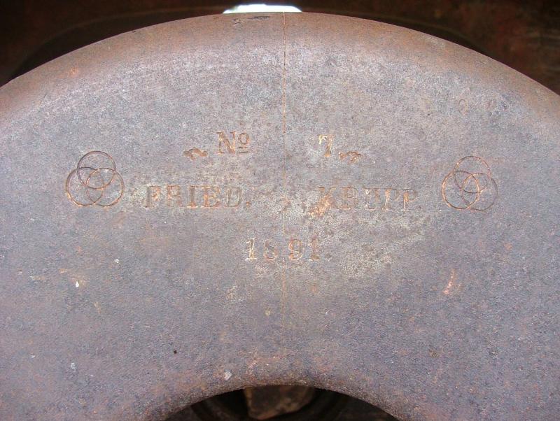

Pouc ce qui est des tubes eux-mêmes, ils sont de calibre 15cm et marqués respectivement "Fried Krupp Essen Nr7" et "Fried Krupp Essen Nr8", sont tous deux datés de 1891. Je pense à des tubes de type "Canon rayé de 15 c.A. mod 1886 (manchonné et fretté" qui équipaient aussi les couipoles des forts de Liège et Namur, et furent aussi fabriqués par Cockerill sous le millésime 1890
Ces tubes ont-ils été montés par la Belgique avant 1914, ou bien s'agit-il de tubes démontés par les Allemands sur les forts tombés en 1914 ? Ou bien sont-ce des réalisation d'après guerre ?

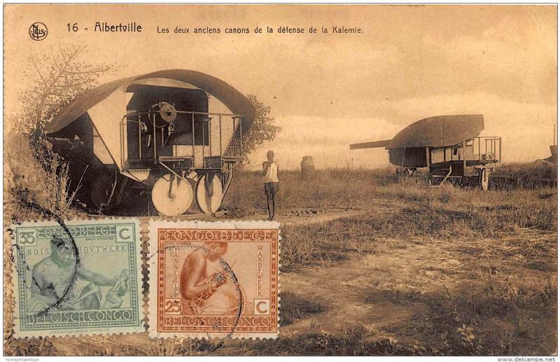

Bonjour Bernard et à tous ,
Sur le site Delcampe :
Bien amicalement

Bonjour Marpie
et merci pour ces photos, qui contredisent ce que je pensais : Ces pièces en service sur la rivière Kalemie ne disposaient pas de plus de protection que de nos jours.

Sur un point je me trompais car j'avais oublié un élément important.
En effet les photos des deux canons montrent les numéros 7 & 8 et j'écrivais: "les deux canons de Kalemie sont visiblement numérotes 7 & 8 ce qui pourrait indiquer une commande spéciale, si il y avait eu des commandes antérieures les numéros seraient plus élevés?" mais ces canons n'ont jamais été commandés par le royaume de Belgique et donc il s'agit d'une commande de 8 canons en tout et pour tout passée par l'Etat Indépendant du Congo qui ne sera annexé par la Belgique qu'en 1908. Donc une numérotation de 1 à 8 est cohérente quand bien même la Belgique en aurait commandé de son côté.

J'ai interrogé le colonel Lothaire, éminent spécialiste de l'artillerie belge, sur ces canons du fort de Shinkakasa.
Le colonel a publié dans le numéro 2007-2008 de "Militaria Belgica" un gros article très documenté, intitulé "Les débuts de l'artillerie coloniale belge", dans lequel il donne des précisions sur les canons du Fort de Shinkakasa et détruit au passage quelques légendes:
-les huit canons sont des pièces Krupp de 16 cm L/35 modèle 1889.
-la demande de ce fort calibre provient du Roi des Belges lui-même.
-le général Brialmont n'a pas participé directement à l'étude et à la réalisation de ce fort.
