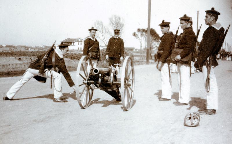

Il s'agit bien d'un canon de débarquement de 65 mm modèle 1881 à Madagascar en 1895.
La définition du cyanotype n'est pas très bonne, il me semble bien lire "...it" à la fin d'une partie du nom visible sur le ruban du chapeau du servant agenouillé près de sa pièce. Il est donc fort possible qu'il s'agisse de la Compagnie de débarquement du croiseur à barbettes "Dupetit-Thouars", un des deux seuls "gros" bâtiments de l'escadre de l'Amiral Bienaimé devant Madagascar avec un autre croiseur, le "Primauguet".
Parmi, les exploits courageux des compagnies de débarquement, on ne peut passer sous silence celui de la section de deux canons de 65 mm modèle 1881 du croiseur "D'Entrecasteaux" en Chine au moment de la révolte des Boxers en 1900. Un des deux canons participe à la défense des légations à Tien-Tsin et le deuxième canon accompagne la colonne Seymour composée, sous commandement de l'amiral anglais, de 2084 marins provenant de navires européens, américains et japonais (900 britanniques, 500 allemands, 300 russes, 160 français, 100 américains, 54 japonais, 40 italiens et 30 autrichiens).
La colonne Seymour échoue à atteindre Pékin pour débloquer les légations et entame alors une retraite difficile, harcelée par des milliers de combattants aussi fanatisés que cruels. Pendant la retraite, les marins anglais et russes, les seuls avec les français à avoir emmené des canons de débarquement, jettent dans les rivières leurs pièces d'artillerie mais les marins français, combattant en arrière garde, conservent jusqu'à Tien-Tsin leur pièce unique qui est employée avec succès contre les masses chinoises, un épisode glorieux et méconnu de notre Marine. On sait qu'une grosse expédition des armées de terre des mêmes pays débloquera les légations de Pékin quelques semaines plus tard.
Voici une des deux pièces du "D'entrecasteaux" en 1900 en Chine, je ne sais s'il s'agit de la pièce de Tien-Tsin ou de la pièce de la colonne Seymour. En tout cas, la pose hiératique des marins, mousquetons modèle 1892 en bandoulière, et servant leur canon de débarquement de 65 mm modèle 1881 est remarquable.
Canon de débarquement de 65 mm modèle 1881 de la Compagnie de débarquement du "D'entrecasteaux" en Chine en 1900.
Nous verrons ultérieurement l'emploi du petit canon durant la Grande Guerre.

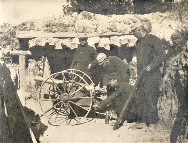

A l'automne 1914, un inventaire dressé par l'amiral Nicol fixe à 42 le nombre de pièces de 65 mm modèle 1881 sur affût de débarquement immédiatement disponibles pour mise à disposition de l'Armée de terre.
Dans ces conditions, la plupart des Corps d'Armée perçoivent chacun deux canons de débarquement afin de tenter de combattre depuis les premières lignes les mitrailleuses ennemies protégées par des ouvrages de fortification passagère le plus souvent bétonnés. Ce canon semble aussi susceptible de rendre des services en accompagnement de l'infanterie compte-tenu de sa légèreté.
L'arrivée sur le front du canon de débarquement est diversement appréciée des généraux commandants de Corps d'Armée dont certains, comme le général Baret (14e C.A), comparent l'engin à un jouet d'enfant.
Trop lourd pour un emploi facile en toute première ligne et incapable de suivre l'infanterie dans le no man's land, le canon de 65 sera abandonné par l'infanterie à la fin de 1915. Quelques succès locaux dans la destruction d'ouvrages allemands apparaissent toutefois aux détours de certains JMO mentionnant expressément l'utilisation du canon de 65 mm de débarquement. A noter que les canons de montagne de 65 mm et de 80 mm seront aussi utilisés dans les mêmes rôles en première ligne, parfois avec succès.
Les photographies de ce petit canon dans les tranchées sont rares, j'en ai publié dans mon livre sur l'artillerie de tranchée et dans un article de GBM.
En voici, deux nouvelles, malheureusement sans légende précise:
Canon de 65 mm modèle 1881 de débarquement dans les tranchées.
