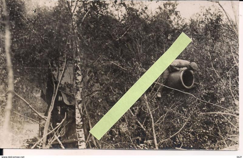

Sur Delcampe région de Verdun Année: 1915/1916
Bien a vous

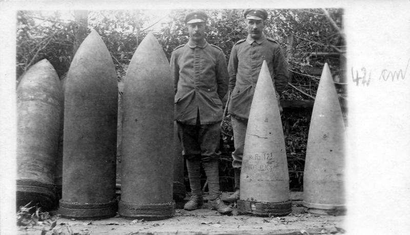

Grâce à Maurice Sublet, voici une photographie intéressante car, au côté de "classiques" projectiles de 42 cm, on distingue le beaucoup plus rare obus léger à fausse ogive.
Ce 42cm M.Hbgr apparaît pour donner un peu plus de portée aux projectiles tirés dans le 42cm M.Gerät mais au détriment du "rendement" en pouvoir explosif de l'obus tiré.
En effet, en 1914, le mortier lourd à roues M-Gerär pouvait espérer échapper à la contrebatterie alliée. En 1916, la situation a radicalement changé, le moindre 120 L ou 155 L de Bange peut tirer à plus de 12000 mètres du fait de l'apparition des obus "D" et un nombre croissant de matériels d'ALGP et d'ALVF peuvent frapper dans toute la profondeur de l'arrière-front. Cette menace augmente encore avec l'apparition de pièces modernes à longue portée, devenues très nombreuses en 1917.
Dans ces conditions, les 42cm sont de moins en moins employés en 1917-1918 et le plus souvent maintenus en réserve pour des emplois ponctuels.
Ce discrédit et ce désintérêt expliquent qu'une batterie de 42 cm sera même capturée dans les tous derniers jours de la guerre par l'Armée américaine au nord-ouest de Verdun au cours du désordre d'un repli allemand.
Projectiles de 42cm avec, à droite, deux obus légers "42cm M.Hbgr".

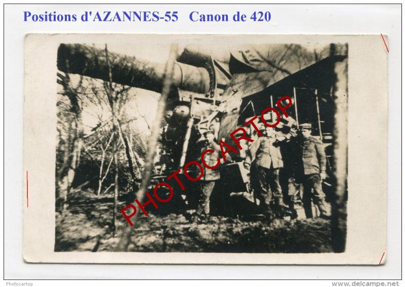

A priori, ils ont été utilisé sur le front de Verdun: une carte postale très connue présente deux de ces "420" devant le fort de Douaumont (légende qui semble, pour une fois, correcte...).
https://www.delcampe.net/fr/collections ... 50497.html

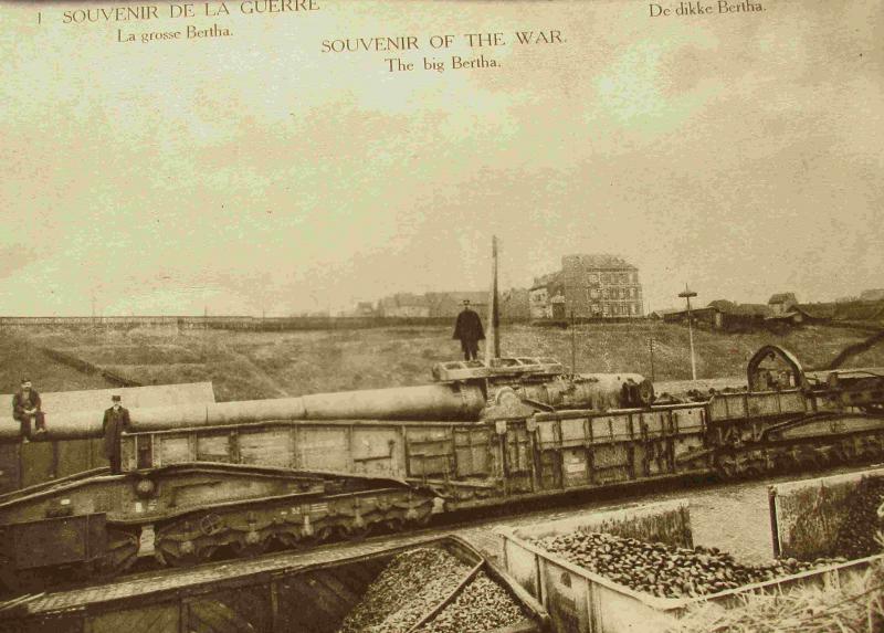

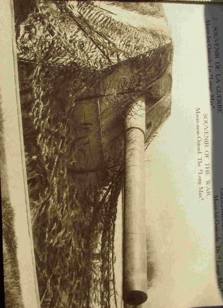

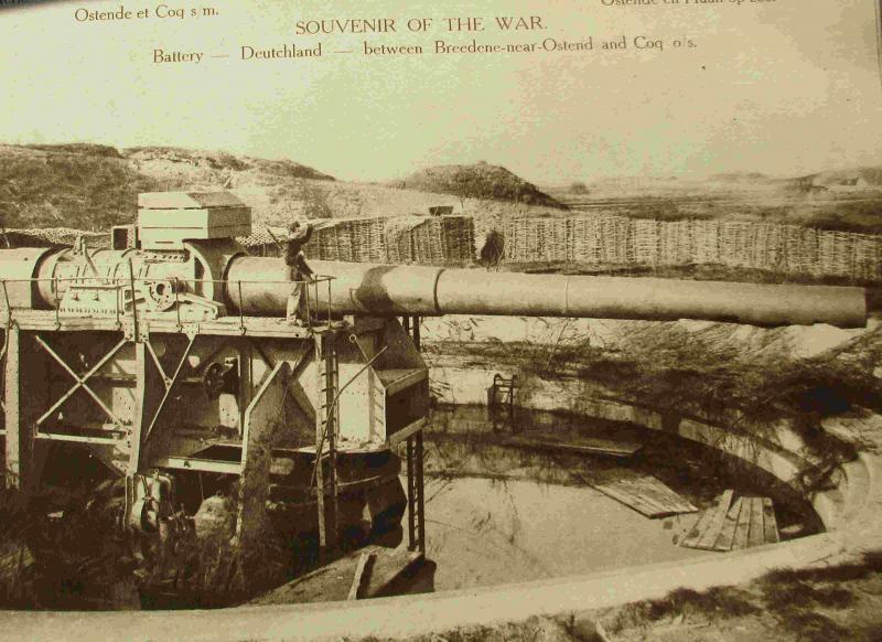

retrouvées dans un album de 14/18, des photos (une dizaine) de canons de gros calibre, canons allemands en batterie sur la côte belge.
Pour la doc de certains artilleurs... en voici déjà 3
