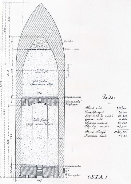

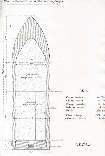

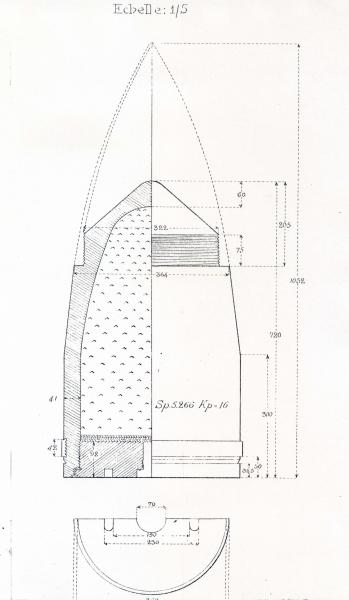

Cadeau de Noël:
-Trois schémas de la Section Technique de l'Artillerie relatifs à trois types de projectiles tirés par les 42cm M Gerät et Gamma:
42cm M.Gr
42cm Gamma Lggr.
42cm M.Hbgr.

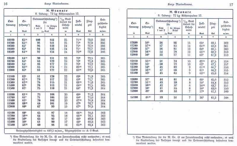

-Extrait de la Table de Tir "Schusstafel für die kurze Marinekanone mit M.Granaten mit Röhrenpulver 12 Ladungen"- Edition de 1914:
J'ai sélectionné la charge 8 de 72 kg de Röhrenpulver 12, charge la plus forte du 42cm Gamma.
8.Ladung 72 kg Röhrenpulver 12.

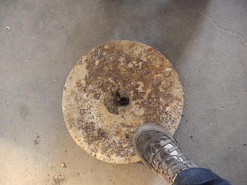

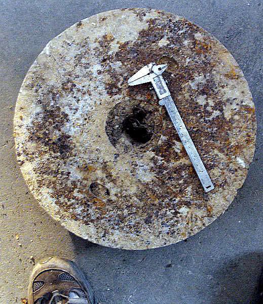

voici le culot (poids: 71 kilos) d'un obus de 42-cm retrouvé à Verdun.
Photos: Fred RADET.

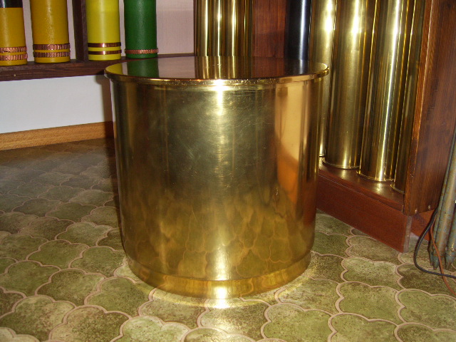

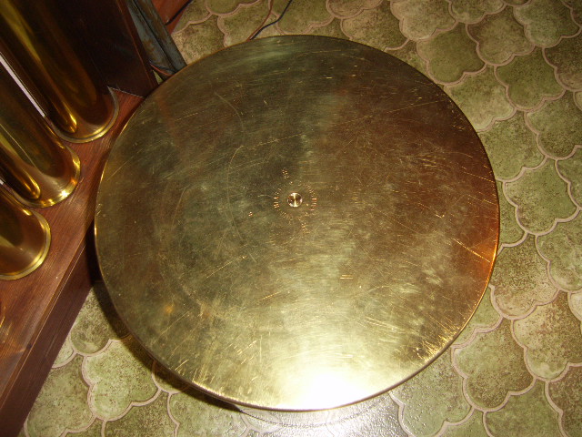

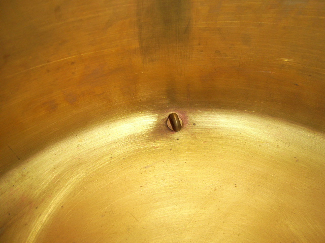

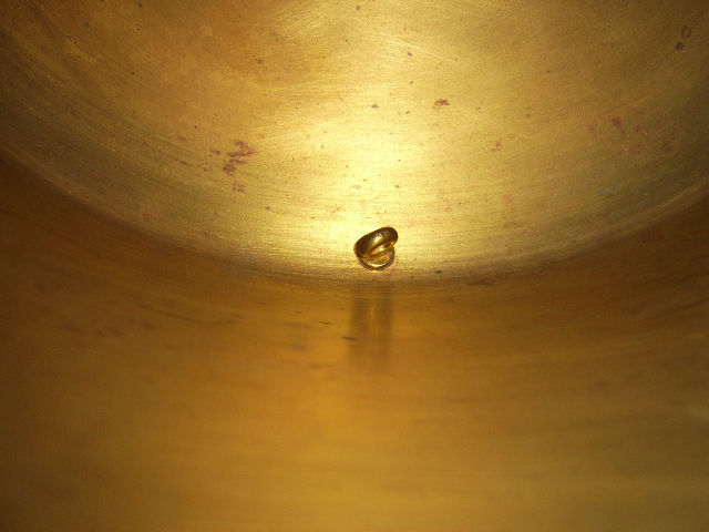

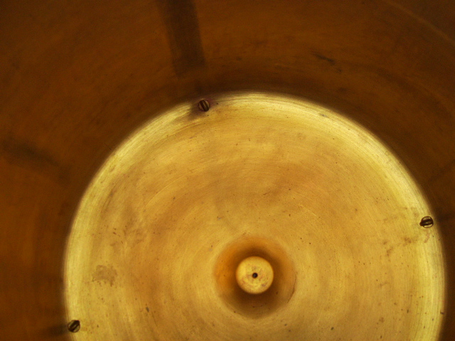

Bonsoir Austerlitz,
Voici la douille avec à l'interieur les oelettes pour fixer la charge.
Crdlmnt François

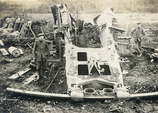

Un certain nombre de matériels ont connu des explosions de tube dont certaines, très graves, ont pu détruire totalement les matériels. Ainsi, pendant les premières semaines de la bataille de Verdun, pas moins de 2 "Gamma-Gerät" et 3 "M-Gerät" ont connu des "Rohrdetonierer".
Je possède un certain nombre de photographies de 42cm éclatés à Verdun et l'un au moins paraît irrécupérable (un "M-Gerät") au vu de l'état de son affût et dont le tube a été complètement détruit.
D'autres photographies montrent des explosions de tubes mais l'affût paraît relativement intact.
En l'état actuel de la question, les archives Krupp demeurent les sources les plus valables et indiquent la fabrication en matériels complets de 10 Gamma-Gerät et 12 M-Gerät, chiffres à prendre en compte malgré les réserves émises plus haut.
A titre d'exemple, un 42cm M-Gerät victime d'un "Rohrdetonierer" à Verdun et qui risque fort de n'avoir jamais repris du service:
Grave explosion de tube d'un 42cm M-Gerät à Verdun en 1916.
