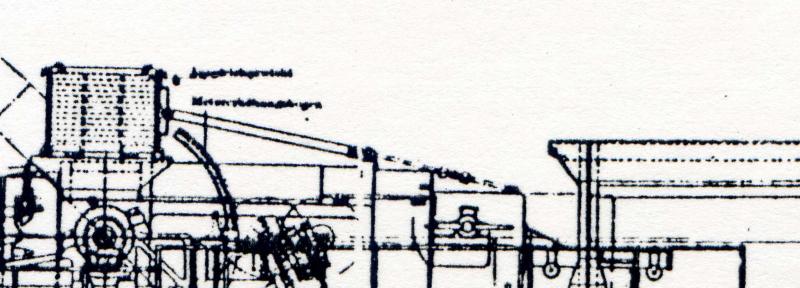

-2: pourquoi le contrepoids d'équilibrage "Ausgleichgewicht" n'est-il pas visible sur les photographies prises à Paris?
La réponse est simple: en place, il engage le gabarit des réseaux français (et allemands) et il est nécessaire de le démonter. A l'inverse du "Ausgleichgewicht" du canon de 38 cm sur voie ferrée dont les éléments sont rabattables, celui du 28 cm SKL/40 "Bruno" est une simple "boîte" métallique dont les côtés sont rabattables. Je ne sais pas ce qui constituait le poids utile (gueuses de fonte, sacs de sable ou autre ?).
Le schéma de profil du canon montre bien l'engagement du gabarit avec "Ausgleichgewicht" en place:
Quelques gros plans montrant les détails du contrepoids d'équilibrage démonté:
Ces détails montrent aussi que la pièce a été capturée complète, on distingue sur le côté droit du berceau du tube le secteur gradué pour le pointage en élévation (à gauche, non visibles ici, les appareils de pointage sont aussi présents). La vue de dessus permet d'admirer quelques soldats australiens, très populaires auprès des parisiens (depuis Fachoda, les anglais ne bénéficient pas du même sentiment!).
