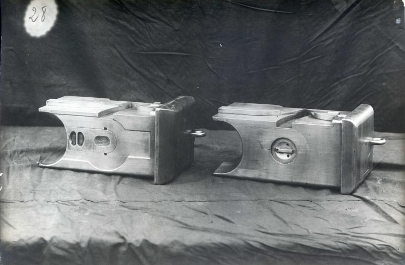

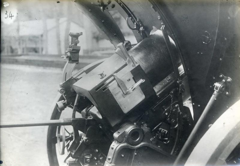

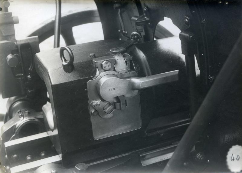

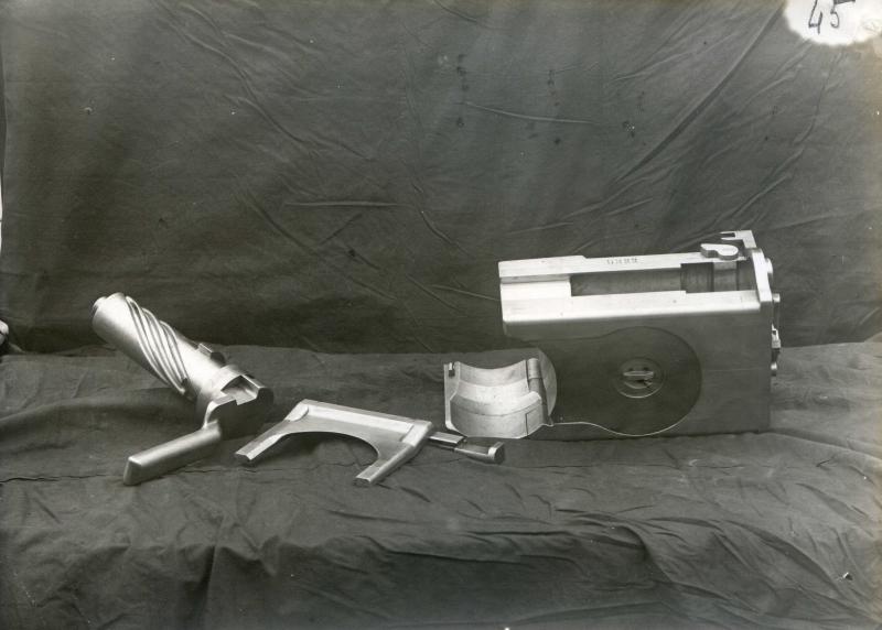

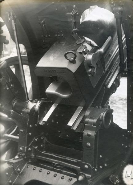

Heureusement, il en reste des photographies et je vous propose un "petit test de connaissances" à partir de clichés de détails de pièces allemandes pris à Fontainebleau dans les années 1920:
-photo n° 1:
-photo n° 2:
-photo n° 3:
-photo n° 4:
-photo n° 5:

Ce n'est pas à proprement parler un "Quizz" car ces matériels d'artillerie, à l'état de quasi neufs, sont assez communs à l'exception d'un seul qui n'est pas toutefois une "rareté", même si on lit beaucoup d'approximations à son sujet.
Pour lever toute ambiguïté, les photos n° 1 et 2 illustrent un seul et même matériel.

Dans ce cas, pourquoi faire compliqué quand on peut faire simple ? Vous m'aviez habitué aux questions difficiles, c'est pourquoi j'avais éliminé d'emblée la réponse la plus facile et la plus évidente : 10,5 cm l. F.H. 98/09.

En fait, les photographies n° 1 et n° 2 montrent un 10,5-cm l.F.H. 16.Sans voir la totalité du tube, il est bien difficile de distinguer un modèle 98/09 d'un modèle 16.
Il est curieux de constater que cet obusier allemand de 10,5-cm l.F.H.16 n'a fait l'objet d'aucune notice complète facilement accessible, on cherchera vainement une bonne description de ce remarquable obusier dans les "Bulletins de Renseignements de l'Artillerie" ou dans la "Revue d'Artillerie" alors que bien d'autres modèles de canons lourds et très lourds sont décrits avec détail dans les publications précitées.

Effectivement, sans voir l'extrémité du tube, il est difficile de faire la différence entre le 10.5cm l. F.H. 98/08 et 16 Kp. Krupp. En effet la culasse est identique mais on peut progresser encore un peu plus loin dans l'identification de cette pièce car deux modèles ont été produits concurremment par Krupp et Rheinmetall. B. Delsert, dans ses dernières (et excellentes) publications, en fait fort justement la remarque.
On peut, à mon sens, assez facilement distinguer les deux matériels en regardant de près leur culasse. Quelques illustrations pour expliquer mon propos…
Culasse des matériels de 10.5 cm l. F.H. 98/09 et 16 Kp. (Krupp)
Culasse du matériel de 10.5 cm l. F.H. 16 Rh. (Rheinmetall)
On devrait donc identifier ce matériel de facture Krupp de la manière suivante : 10.5cm l. F.H. 16 Kp..
Qu'en pensez-vous ?

Il est certain qu'il y a deux points majeurs pour identifier les deux versions de l.F.H.16:
-avant tout les profils des tubes, fort différents.
-les culasses différentes, d'aspect et de fonctionnement.
Vous n'aurez donc aucune difficulté à identifier les photos n° 3 et 5 en attendant la n° 4!

Clichés n° 1 & 2 : 10.5 cm l. F.H. 16 Kp. (Krupp)
Cliché n° 3 : 10.5 cm l. F.H. 16 Rh. (Rheinmetall)
Cliché n° 5 : Illustre la culasse des matériels de 10.5 cm l. F.H. 98/09 et 16 Kp. (Krupp)

Pour le cliché n° 4 : Ne s'agirait-il pas de culasses de pièces de campagnes de 77 mm du Mle 1916 , à gauche Rheinmetall et à droite Krupp ?
J'avoue que, plus intéressé par les matériels d'artillerie du XVIe à la période qui précède le premier confit mondial, ce niveau de détail m'obligerait à me plonger dans mon fonds documentaire et je n'en ai malheureusement guère le loisir.

-les photos n° 1, 2 et 5 de la culasse et de son mécanisme illustrent un seul et même matériel: il s'agit bien d'un 10,5-cm leichte Feldhaubitze Krupp (l.F.H. Kp), matériel remarquable dont l'affût est dérivé de celui du 12-cm F.H L/14 (Schweiz) étudié et livré à 11 exemplaires à la Suisse en 1914.
Cet obusier, concurrent malheureux du l.F.H.16 de Rheinmetall, est toutefois un peu plus puissant que celui-ci.Il a été tout de même construit à 720 exemplaires de l'automne 1916 à 1918 et il en existait encore 264 exemplaires dans l'Armée allemande en novembre 1918.
Le magnifique exemplaire de l'Ecole de Fontainebleau, à l'état de neuf, portait le Nr 5322, construit par Krupp en 1917.
-la photo n° 3 montre la culasse du 10,5-cm leichte Feldhaubitze 16 (l.F.H.16), cet exemplaire, lui aussi à l'état neuf, construit par Rheimetall portait le Nr 13011 de 1918.Il existait encore 3004 obusiers de ce type dans l'Armée allemande en novembre 1918.
-la photo n° 4 montre les culasses des deux canons de campagne de 7,7-cm Feldkanone 96 n/A et 7,7-cm Feldkanone 16.
