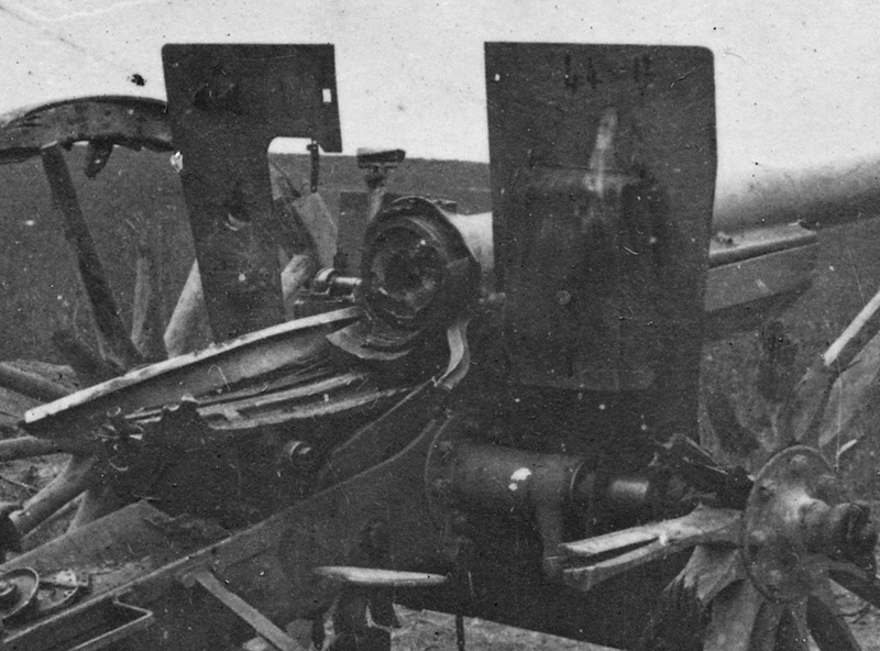

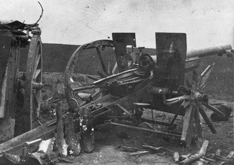

Voici un autre 75 qui a subi le même sort. Et apparemment, il ne faisait pas bon rester sur les côtés quand l'on voit l'état des roues !
On aura pris soin de bien montrer les éclats, posés par terre, à gauche, de ce qui devait être une culasse. Le petit zoom permet de mieux apprécier les dégâts...

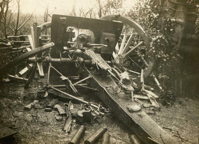

Dans mon abondante série de photographies de tubes éclatés de tous calibres, j'ai sélectionné ce "75" éclaté, malheureusement sans aucune date ou légende.On imagine les funestes conséquences pour les servants.
Eclatement dans l'âme d'un obus de 75 modèle 1897.
