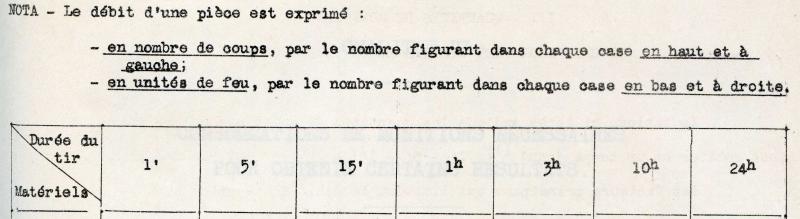

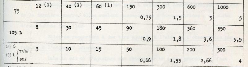

Je joins, pour les calibres de campagne de 75 à 155, les cadences de tir et de débit de munitions en vigueur au cours de la Grande Guerre, codifiés ici dans une page du document "Aide-Mémoire pour l'exécution des travaux d'Etudes" rédigé par le Centre d'Etudes de l'Artillerie en 1918:
Le renvoi (1) précise que l'emploi de charges réduites permet de prolonger la durée des tirs pendant une courte période.

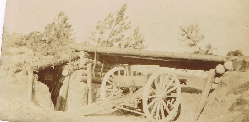

Si je puis me permettre , cher Guy François, j' illustrerai vos réflexions passionnantes
par quelques photos prises par le capitaine Alexandre Mounicot , commandant la 23è batterie du 7è RAC,
1er groupe de l'AD60. Je joins , pour le plaisir de la déchiffrer par vous-même, son commentaire écrit au verso d'une des photos.

Messages : 465
Inscription : mer. sept. 28, 2011 2:00 am
Re: Cadence du tir et débit d'une pièce d'artillerie
Message par grandchamps »
et un autre canon au sort identique celui-ci est de la 22è batterie, même régiment, même groupe.
les photos sont prises le 5 mars 1915. l'artillerie de la 60è division, dont ce groupe fait partie,
reçoit quelques jours plus tard la mission de couvrir les attaques dramatiques du 336è regiment d'infanterie sur le Moulin de Souain.
Pour rappel , les quatre caporaux de Souain appartenaient à ce régiment.
amitiés aux artilleurs.

une dernière photo du capitaine Alexandre Mounicot avec son commentaire au verso.
Cette photo est agraphée sur la même page d'album que les photos du 4 fevrier.
Alexandre signale ci-dessus que l'abri blindé protège le personnel des obus: des obus allemands ou des obus français de mauvaise qualité ?
Est il possible qu' il eut songé à protéger le personnel de sa batterie des explosions prématurées en lui ordonnant de tirer les salves à distance , c'est à dire à l'aide de cette corde bien visible ici sur une autre photo casematée. Lintier ne parle t'il pas de "couper des ficelles" si mes souvenirs de lecture sont bons?
