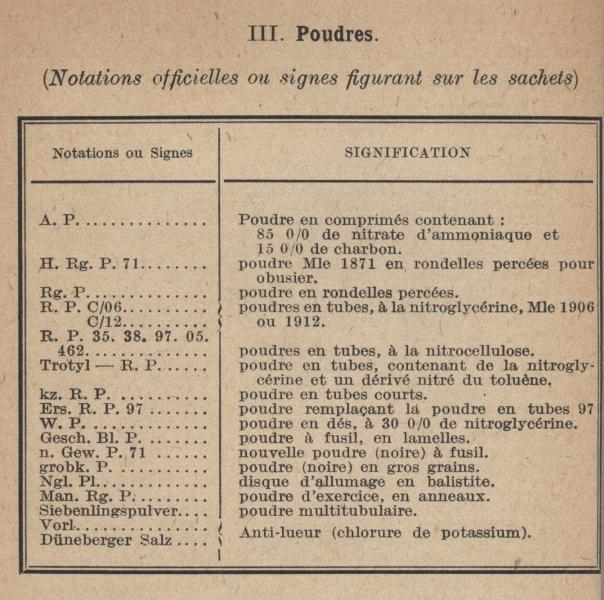

Je m’intéresse au mode de propulsion des obus allemands entre 1914 et 1918. Je voudrais savoir s’ils utilisaient de la poudre analogue à la poudre B contenant du nitrate de cellulose. J’ai lu un traité sur l’artillerie allemande en 1914. Il indique que le 77 allemand utilise une poudre sans fumée sans en préciser la nature.
Si la poudre utilisée dans le 77 contient bien de la nitrocellulose, qu’en est-il pour d’autres calibres ?

Les poudres allemandes usuelles sont les suivantes:
La poudre R.P.C/12 est sans conteste la meilleure poudre allemande, elle est employée en différentes dimensions de tubes dans les canons de marine des calibres 15 cm à 38 cm, dans les "Paris Kanonen" et dans les canons longs à grande portée de l'Armée de terre (K.16, etc...)..
Très stable et régulière, elle a fait l'objet d'études très poussées en France. Les poudres SD (sans dissolvant) de la Marine française, employées dans les années 1920 à 1940, doivent beaucoup à cette poudre à la nitroglycérine.
Le livre "Artillerie allemande-Les Projectiles"-édition 1919- donne tous les chargements utilisés dans l'artillerie allemande pendant la guerre.
