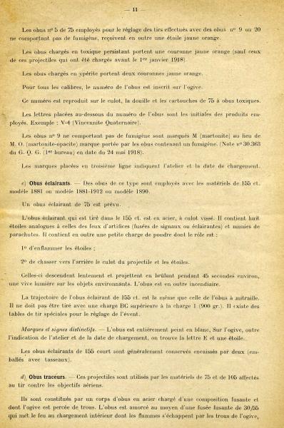

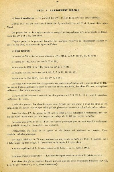

Dans la conférence sur les projectiles spéciaux du cours supérieur des munitions, d'octobre 1918, il est dit :
Un seul point de détail est encore à signaler relatif au marquage des obus spéciaux. On ne retrouve plus dans la fabrication actuelle les indications antérieures relatives à l'atelier de chargement, Aub (Aubervilliers), Vis (Vincennes), etc.
le Ministre a décidé, pour des raisons de sécurité, de remplacer les lettres dont le sens était facilement déchiffrable par des lettres conventionnelles qui seront changées à des périodes irrégulières.
Nos ateliers de chargement en produits toxiques se multiplient et l'ennemi n'a aucun besoin de les connaître.
Nous ne désirons recevoir la visite ni des aviateurs ennemis, ni des espions.
Signé : Nebout
D'autre part, dans la conférence sur les obus de l'inspection générale des munitions d'artillerie, par l'officier d'administration de 1ère classe Gascard
Florian
Messages : 7081
Re: Code lettres obus chimiques Fr
Merci Florian pour ce complément!
Malheureusement, le Cours supérieur des munitions d'octobre 1918 n'évoque que les obus encore existants et peut amener des confusions car en 1915 et début 1916, il y a bien 2 "projectiles spéciaux" de nature complétement différente et portant le numéro 1:
-l'obus incendiaire n°1.
-l'obus toxique n° 1.

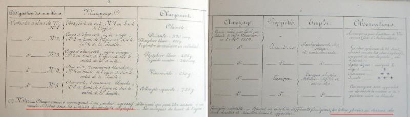

Bonjour à tous deux
Merci pour vos interventions trés trés intéressantes .
Je vous joint un extrait de la Note sur le chargement, le marquage et l'emmagasinage des obus spéciaux du 6 Janvier 1916 " et rédigée le 29 décembre 1915
Il est mentionné dans le Nota "quand on emploi différents fumigènes les lettres placées au dessous du numéro de l'obus sont les initiales des produits employés"
A priori cette note est la première à mentionner les marquages des obus spéciaux, elle fut rapidement suivie par la note sur le chargement, le marquage et l'emmagasinage des obus spéciaux du 4 Août 1916 qui tenait compte des derniers obus mis en service mais la plus complète est la Note sur le chargement, le marquage et l'emmagasinage des obus spéciaux du 23 Mars 1917 qui reprend les les obus les plus courants
