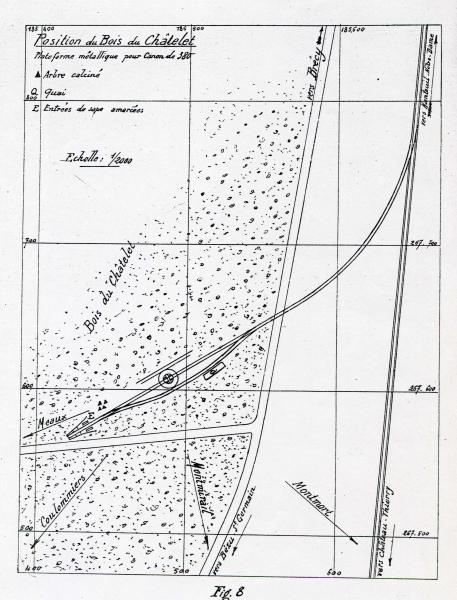

Un ami outre Atlantique m'a envoyé ceci:
Comme indiqué sur le croquis, il s'agit de l'emplacement d'un 38 cm dans le bois du Châtelet.
A 380 mm. gun in the Chatelet woods which fired on Ferte sous Jouarre, Coulommiers, etc. The platform is visible on the aerial photograph, but the siding which runs from the broad guage railroad is much less so; its camouflage is very satisfactory. Before going into the woods, the road crosses a field which has been strewn with branches over its entire surface, giving it a dark but even color...
Un 380 mm dans les bois du Châtelet, qui ont tiré sur la Ferté sous Jouarre, Coulommiers, etc La plate-forme est visible sur la photographie aérienne, mais le revêtement qui va de la voie ferrée à écartement large l'est beaucoup moins; son camouflage est très satisfaisant. Avant d'aller dans les bois, la route traverse un champ qui a été parsemé de branches sur toute sa surface, ce qui lui donne une même couleur foncée.
Je pense, vu le format de la date, que la photo est française.
Cordialement, Patrice Pruniaux.

Voici un schéma de la position du Bois du Châtelet dressé par les Services de l'Artillerie française, avec indication des directions des tirs effectués les 15 et 16 juillet 1918 sur Meaux, Coulommiers, Montmirail et Montmort lors de l'ultime offensive allemande dite du "Friedensturm":
Position du 38-cm SKL/45 du Bois du Châtelet ("Stellung XXXIV Bezu-Saint-Germain" pour les allemands).

Bonjour Guy,
Je viens d'avoir la réponse à vos interrogations.
Pour la date, mon correspondant ne sait pas pourquoi cette erreur.
Cette photo et le croquis qui l'accompagne ont servi à la formation des personnels du service U.S d'interprétation des photos aériennes.
Donc rien à voir avec la litanie américaine sur la prise de la pièce.
