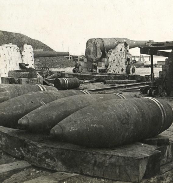

En premier lieu, une très rare photographie, prise à Gâvres et provenant de l'album d'un officier d'artillerie, montre au premier plan un lot d'obus de 520 mm AT Mle 1916 destinés à des tirs balistiques et, au second plan, un boulet cylindrique de 520 mm utilisé pour les tirs d'expériences, à l'arrière on distingue des tubes de marine sur affûts d'expériences à échantignolles:
Obus de 520 mm AT Mle 1916 et un boulet cylindrique de 520 mm à Gâvres en 1917.
