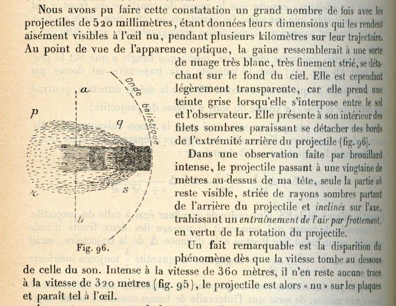

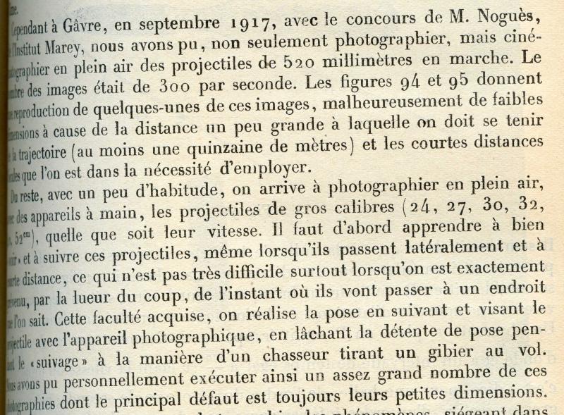

Voici deux courts extraits de l'étude du Professeur Ernest Esclangon relative à "L'acoustique des canons et des projectiles" parue dans le Mémorial de l'Artillerie française en 1925, pages 639 à 1026.
Cette étude magistrale d'un des créateurs des Sections de Repérage par le Son (S.R.S), devenu après 1918 Directeur de l'Observatoire de Strasbourg, confirme la visibilité à l'oeil nu des projectiles de gros calibres.Son étude détaille essentiellement l'ensemble des phénomènes sonores observés dans les bouches à feu de tous calibres (onde de bouche, onde balistique, etc...) et leurs variations, en s'appuyant sur la théorie et les expériences commentées de centaines de tirs d'artillerie exécutés au polygone de Gâvres (Morbihan) en liaison avec l'Ingénieur Général de l'Artillerie Navale Charbonnier, pionnier de la balistique des tirs à très longue portée dès avant 1914.
Il est utile de préciser que les S.R.S françaises ont détecté très précisément les "Paris Kanonen", notamment sur le deuxième emplacement de Beaumont-en-Beine employé à partir du 27 mai 1918, alors que l'exploitation des photographies aériennes y a été défectueuse en confondant un faux emplacement avec le réel, supérieurement camouflé.
L'étude du Professeur Esclangon est indispensable à la connaissance de ces phénomènes acoustiques et est bien supérieure aux livres de Nordmann ("A coups de canon") et Georges Claude ("Politiciens et Polytechniciens") qui n'entrent pas dans le détail de l'étude des phénomènes sonores et sont même parfois plus polémiques qu'historiques (notamment celui de Georges Claude).
Quelques mots du Professeur Esclangon sur la "visibilité" des projectiles.
