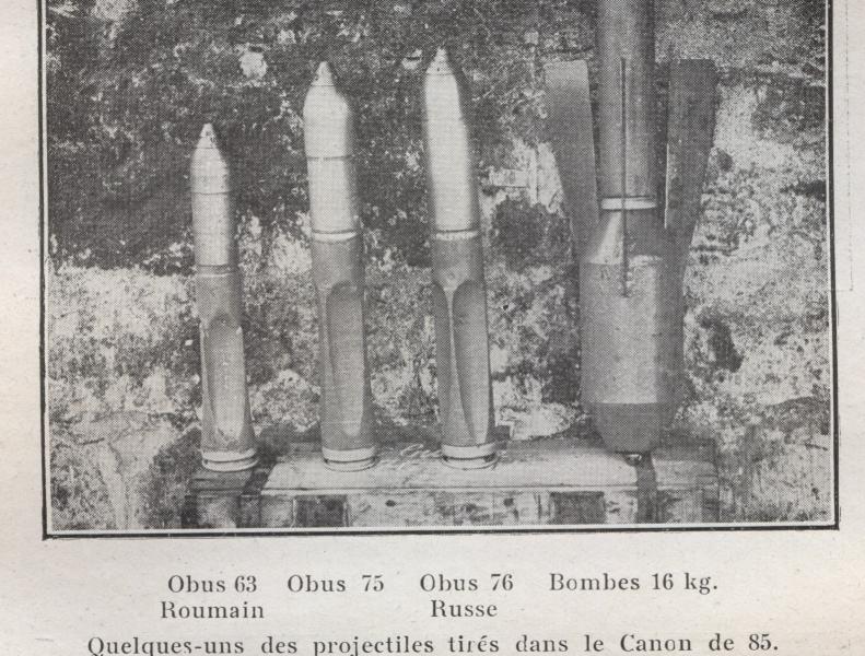

En relisant un livre très polémique du trop célèbre ingénieur Archer "L'énigme de la guerre"-éditions Ernest Leroux-1920, j'ai trouvé une piste intéressante concernant un "canon de 63 mm".
Archer avait imaginé d'utiliser dans son mortier de tranchée de 85 mm une multitude d'obus construits en France pour nos alliés mais non livrés pour cause de défaite (Roumanie), de défection (Russie) et autres causes. Ces obus, montés sur une "queue" en bois (!) pouvaient être tirés dans le mortier Archer de 85 mm, arme sans cesse refusée par l'artillerie mais finalement imposée tardivement par plusieurs hommes politiques (dont Georges Clemenceau) pour des raisons plus que douteuses compte-tenu de l’archaïsme du mortier Archer en 1918 !
Dans le livre d'Archer figure une photographie intéressante, celle de plusieurs obus fabriqués en France, dont un "63 roumain".
En creusant la question, je trouve que la Roumanie possédait en 1914 un parc de 24 canons de 2.5 inch Armstrong de montagne. Or 2.5 inch nous donne 63,5 mm !
Reste à trouver les caractéristiques de ce canon de montagne Armstrong de 2.5 inch à chargement par la culasse, à ne pas confondre avec les vieux canons de même calibre à chargement bouche du même constructeur.
Cette piste me parait des plus séduisantes pour la solution de cette irritante énigme !

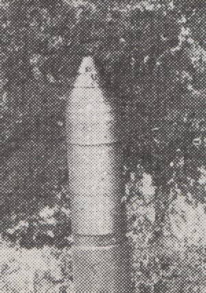

Voici les photos de médiocre qualité du livre d'Archer:
Différents obus montés sur une queue constituée d'un mandrin de bois.
Obus de 63 Roumain (2.5 inch de montagne Armstrong).

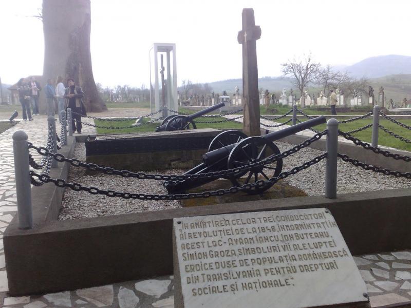

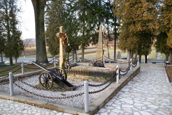

J'ai trouvé sur un site roumain deux photographies montrant cet "oiseau rare" de canon de montagne de 2.5 inch (63,5 mm) Armstrong. Cette version à chargement par la culasse semble une extrapolation du 2.5 inch "screw gun" bien connu mais se chargeant par la bouche.
L'Armée roumaine désigne ce canon comme canon de montagne de 63 mm M 1883.
Canons de montagne de 63 mm (2.5 inch) M 1883 de l'Armée roumaine autour d'un monument à Tebea, monument Avram Iancu.
Der_Feldgraue
Messages : 13
Inscription : lun. sept. 28, 2009 2:00 am
Re: Obus de 60 inconnu
Message par Der_Feldgraue »
Merci! Tres interessant information. C'est possibile les obus c'est une production francais pour le Roumains?

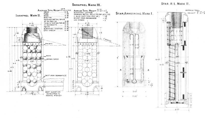

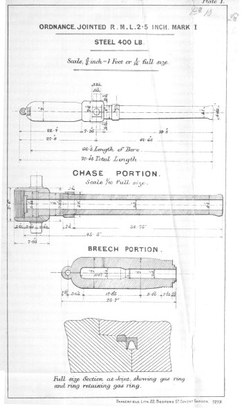

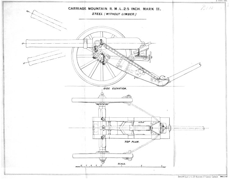

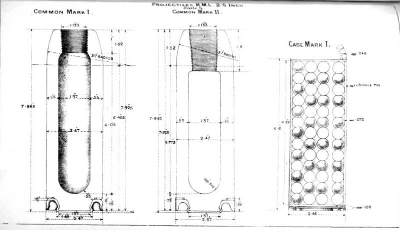

Je vous joins quelques schémas du Handbook (1888) du 2.5 inch mountain RML (chargement par la gueule )britannique licence Armstrong désigné aussi comme Indian mountain gun (mis en service en 1901). Les munitions ne correspondent en rien à celles proposées , ce qui est intéressant c'est l'emplacement des prises de mesure
