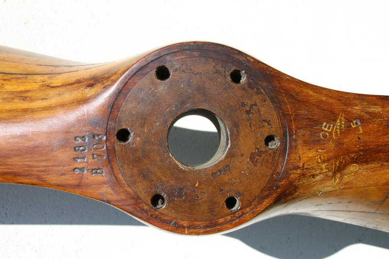

Quelle identification peut-on avoir de cette hélice?

Cette hélice devrait mesurer 2,10 mètres de diamètre. Si c'est bien le cas, elle doit dater de 1912 ou 1913. Elle était destinée au moteur Anzani 3 cylindres de 25, puis 30, chevaux. Elle a été utilisée sur les premiers Blériot XI puis sur d'autres avions utilisant l'Anzani 3 cylindres.
Des photos de l'hélice entière et des 4 faces du moyeu seraient bien sympa*** pour ma base de données...

Bonjour "Shadoko"
Pour l'hélice entière, ça va être difficile comme le montre la photo!
Pour les photos des 4 faces, je vais faire ça dans les jours qui viennent.
Actuellement au Musée Pégoud de Montferrat (38) elle fait partie d'objets restitués à la famille après la mort de Pégoud.
A-t-elle pu équiper un Nieuport X en 1915?
Selon moi ce ne peut en tout cas pas être l'hélice du Nieuport X que Pégoud pilotait vu l'état de l'avion après une chute de 2.000m et celui du moteur enfoncé dans la terre de telle sorte qu'il a fallu un tracteur pour l'extraire.
Hélice de Blériot XI me parait bien convenir, vu les relations entre Pégoud et le Blériot XI.

Ce qui reste permet sans problème de mesurer le diamètre : centre > "coin" de l'extrémité x 2.
Les hélices de Nieuport X mesuraient entre 2,45 et 2,55 mètres.
Cette hélice, petite, entoilée et à 6 trous de boulons était tout à fait obsolète en 15.
PM
EDIT : en fouillant dans ma doc, je trouve une hélice de la même série (et, vu les marquages, fabriquée quelques mois plus tard) évoquée sur le forum en 2012 : pages1418/aviation-1914-1918/helices-in ... 2067_1.htm
