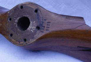

Une hélice brisée lors d un capotage. En 1914 ou 15 je crois. Peut-etre à Avord, peut-être à Dijon ?
Quid de l'appareil (?)
Claude 14

Après environ le début 1915, les hélices sont marquées avec des codes qui permettent d'en connaître l'avion et le moteur de destination. Avant, les marquages varient au gré des habitudes des constructeurs et les archives sont plutôt maigres.
Cette hélice est une Ratmanoff série B (sans jeu de mot !). Elle est présente dans deux documents Ratmanoff que je connais : un tarif de 1910 et un dépliant de janvier 1914.
Dans le tarif de 1910 elle est destinée à un avion Blériot XI à moteur Anzani 3 cylindres de 25 chevaux.
Dans le dépliant de janvier 14, seul le moteur est indiqué : Anzani 30 chevaux à 1250 t/mn.
Les "habitudes" de Ratmanoff sont d'utiliser une, deux ou trois lettres pour les série d'hélices, et il semble qu'elles soient liées au moteur et à l'avion, sans que tout soit (pour moi !) bien clair. Toutes les séries Bxx dont l'affectation est connue étaient destinées à des moteurs Anzani, avec les B pour avion Blériot, les autres (BE et BG) à des avions Blériot, Caudron et Morane
Donc, il y a des chances, mais aucune certitude, que l'avion soit un "vieux" Blériot à moteur Anzani (qui ne pouvait être utilisé que pour l'apprentissage) : les Blériot XI sont équipés de Gnome 50, voire 70, chevaux à l'époque dont tu parles. Mais, vu l'utilisation (peut-être pour rouler sans décoller), et avant qu'il y ait une stricte nomenclature des hélices, elle a pu être utilisée sur un autre avion.
Voilà, voilà : beaucoup de mots pour pas beaucoup d'infos !

Bonsoir Shadoko,
Bingo !
L'apprentissage de Jean Lasnier a commencé en avril 1914 par des entrainements sur ANZANI 3 cylindres et GNOME 50 HP. Voila une image de la première page de son carnet.
C'est OK je t'enverrai une photo et les cotes de l'hélice
Merci pour ton commentaire
Claude

Bonjour Shadoko,
Voila les cotes...
...et une photo par MP.
Claude
