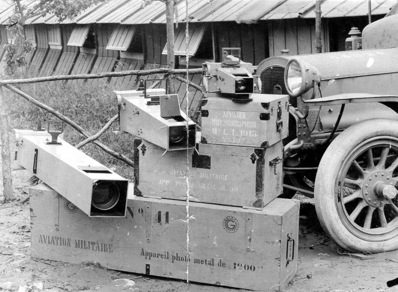

Extrait des
Cahiers des As Oubliés de 14-18,
N° 3- L’aviation aux manœuvres d’avant-guerre. 1910-1913
N° 6- Hiver 1914:Voler entre Dunes et tranchées.
Rapport sur la participation des aéroplanes au cours pratique de Siège et Place de 1911.
Note sur les appareils destinés à la photographie aérienne.
A- Généralités
Les expériences faites en 1911 démontrent qu'il n'y a pas lieu de distinguer, d'une façon absolue, les appareils destinés à la photographie aérienne, suivant qu'ils doivent être employés en ballon ou en aéroplane, sauf bien entendu en ce qui concerne les appareils à très long foyer, qui en raison de leur poids et de leur volume ne peuvent être employés qu'en ballon.
Avec la disposition actuelle des aéroplanes, les appareils de 13 x 18 de format et de plus de 0m, 25 de foyer ne seraient pas très commodes à manier. En s'en tenant même à ces dimensions, il est indispensable que l'appareil soit léger et pliant; à ce point de vue, l'appareil Erneman (de Dresde) utilisé au cours des exercices de 1911, a donné toute satisfaction.
Il y a lieu de remarquer qu'il est assez difficile de trouver dans les maisons françaises des appareils légers de grand format (à partir de 13 x 18): nos constructeurs font remarquer, non sans raison, que les appareils de ce genre manquent de solidité et ne peuvent être confiés qu'à des opérateurs particulièrement adroits et soigneux. C'est ainsi que la maison Bellieni ne construit pas d'appareils, du type jumelle, d'un format supérieur à 9 x 12.
B- Comparaison des appareils Belliéni et Ernemann, utilisés pendant les exercices du Cours pratique.
L'appareil Belliéni est une jumelle 9 x 12, non pliante, avec objectifs Tessar de Zeiss à 1/4,5, que le constructeur a, sur la demande de la Commission d'études, munie de dispositifs spéciaux destinés à assurer l'horizontalité transversale (niveau en forme d'olive, voir fig.1) et à mesurer l'inclinaison de l'axe optique (perpendiculaire que le déclenchement de l'obturateur rend immobile par un procédé de blocage analogue à celui des boussoles de poche).
L'appareil contient 12 plaques.
L'obturateur démasque la plaque en armant. Foyer de 15 centimètres.
Prix: frs. 633.
L'appareil Erneman (pliant) est du type "Klapp", avec un objectif Tessar, à 1/6,3 .
Il est muni d'un obturateur ne démasquant pas la plaque.
Il contient 12 plaques.
Foyer: 21 cent.
Prix: 550 Frs, environ.
Les deux appareils ont donné d'excellents résultats.
La netteté des clichés est tout à fait comparable.
Aux faibles altitudes, ces clichés se valent, à partir de 800m. environ, les clichés obtenus avec l'appareil Ernemann sont un peu plus nets, ainsi que le démontre la comparaison des deux photographies ci-contre, prises à peu près au même moment, en ballon libre, à 1.000 m. d'altitude.
L'obturateur de l'appareil Ernemann ne démasquant pas la plaque est avantageux parce qu'il fait gagner du temps et empêche les erreurs de manipulation.
D'autre part, l'appareil Belliéni, malgré son poids et son volume est très maniable: il a pu être employé sur tous les modèles d'aéroplanes et dans toutes les positions, même en le glissant entre les deux sièges pour photographier verticalement.
Il est plus robuste que l'appareil Ernemann.
En résumé l'appareil Belliéni est un excellent appareil d'études, mais l'appareil Ernemann doit être préféré comme appareil de reconnaissance en raison de son format et des avantages du long foyer pour la photographie à longue distance.
Toutefois il conviendrait de remplacer l'objectif 1/6,5 de l'appareil Ernemann par un objectif 1/4,5.
Il y aurait lieu d'essayer un appareil 18 x 24.
En s'en rapportant aux catalogues des maisons de 1er ordre, on pourrait, pour ces essais, fixer son choix sur l'appareil "Ausschütz" de Goers (Berlin), foyer 0, 27m., avec objectif "Dagor" 1/6,8, ou mieux "Celor" 1/4,5 (Prix: Frs: 680. , Dagor) ou Frs. 630 (Celor).
Le capitaine chargé du service de l'observation au Cours pratique de Siège et Place.
9 août 1914
