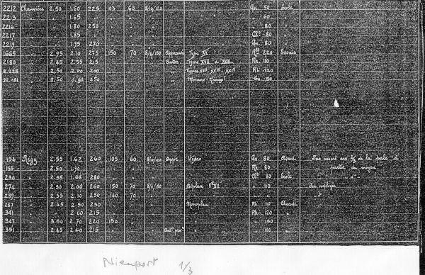

En comparant ces fiches à des hélices existant et en étudiant les avions cités, j'ai cru remarquer que ces listes ne concernent pas la périodes 14-18 comme beaucoup le croient, mais s'arrêtent pendant le 2ème semestre 17. Cela irait dans le même sens que la "version corrigée au 15 octobre 1917" qu'indique Mimile. Est-ce que quelqu'un connaît la raison de cette date ultime ?
Existe-t-il dans les archives des "listes" plus tardives ?
PM
"On" m'avait fait passer il y a quelques années des listes d'affectation d'hélices pour les différents avions de 14-18. C'est clairement ces listes qui ont servi à Gérard Hartmann à établir les tableaux qui sont à la fin de ce dossier : http://www.hydroretro.net/etudegh/heliciersfrancais.pdf . Elles se présentent comme des feuillets classés par constructeur dont voici un exemple (fiche 1 sur 3 pour les Nieuport) :Bonsoir,
PM
