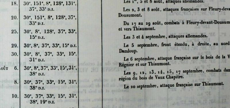

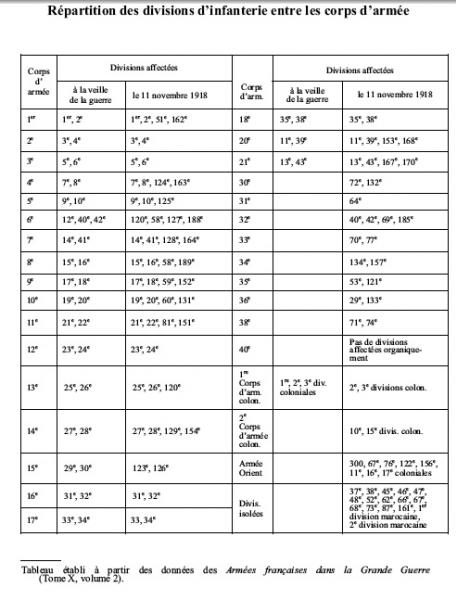

Pour lever le doute, je vais chercher dans les AFGG (disponible en ligne), quel CA peut avoir une DI qui a un régiment commençant par un 8 dans la série 80, en août 16, qui plus est dans la Meuse.
Au passage, je vous fais remarquer également que l'adjudant MEILLE est mort en 16 et non en 15 !
3°) quels CA appartiennent à la II° Ar. début août 16 ?
Ce sont: 14°, 3°, 15°, 31°, 11°, 5°, 16° (je n'ai pu insérer la capture d'écran)
4°) Quelle DI du 11° CA ?
Je passe en revue la composition des 6 CA proposés et je trouve la 31°DI qui comprend bien le 81°RI.

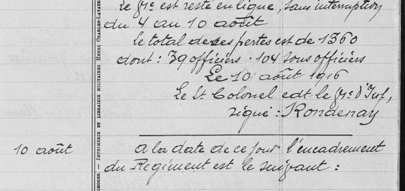

La lecture du JMO de celui-ci me confirme alors que celui-ci arrive bien en secteur de la II° Ar. en juillet 16 (page 65) et que début août il participe bien aux affaires du secteur de DOUAUMONT avec un bilan très lourd donné noir sur blanc (page 73) du JMO.
cqfd !
