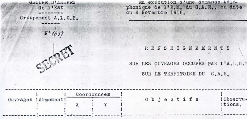

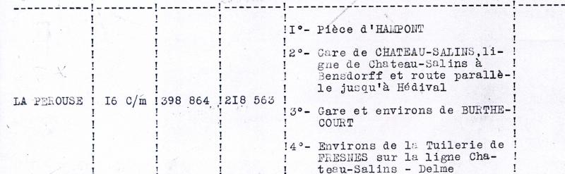

Il faut chercher dans les cartons d'archives des Groupes d'Armées et des Armées les dossiers de l'A.L.G.P qui contiennent (parfois) les descriptions et les coordonnées des positions des pièces d'A.L.G.P.
Les classements des cartons étant assez souvent des plus sommaires, c'est un peu "aller à la pêche" au hasard (qui fait parfois bien les choses).
Voici la confirmation des coordonnées exactes de la pièce "La Pérouse" tirant sur Hampont, figurant sur un état du Groupe d'Armées de l'Est:
A remarquer aussi que les numéros à 3 chiffres employés à partir de décembre 1916 correspondent aux positions d'emplacement des pièces A.L.G.P et non pas aux pièces précises les occupant. Ainsi, la position 863 correspond bien à l'emplacement fixe de la pièce "La Pérouse". Au début de 1917, les pièces de la batterie mobile n° 6 conservent un temps les numéros des pièces ayant occupé les emplacements fixes mais ensuite les pièces occupent des emplacements numérotés, par exemple la pièce "La Pérouse" occupe la position 912 en août 1917 qui correspond à l'emplacement de la Ferme Bertramé.
Il a existé un répertoire général de toutes les positions reconnues pour les pièces d'A.L.G.P et d'A.L.V.F. Je ne l'ai jamais trouvé, s'il existe encore! Je n'en ai jamais vu que des extraits par territoire d'Armée.

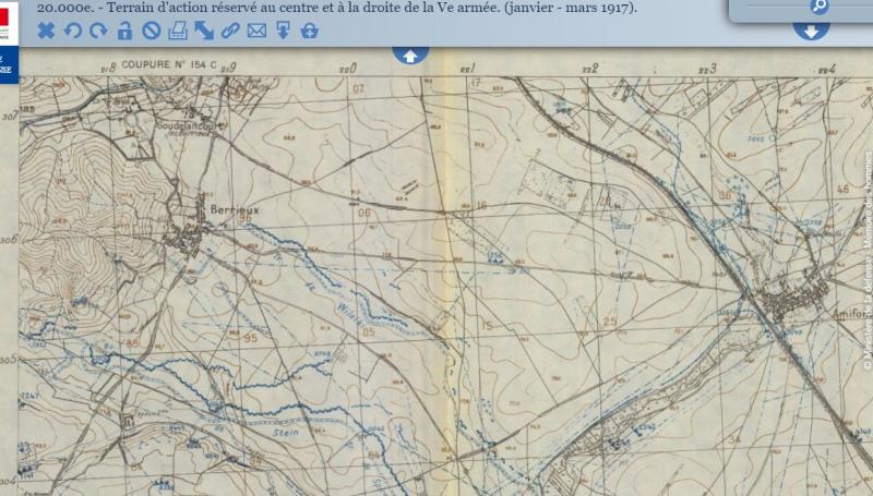

je suis également à la recherche d'informations sur ce secteur. Le lien que vous donnez ne mène plus nulle part, auriez vous cette carte sur un autre support ?
Werder
Messages : 6749
Re: amifontaine
Ce n'est peut-être pas ce que vous cherchez, voici tout de même une carte au 20 000e :
(Source : http://www.memoiredeshommes.sga.defense ... D_AFGG_ead)

Merci pour votre réponse ! Je cherche un carte sur les positions d'artillerie et l'organisation du secteur. La carte vantée par Laurent1970 avait l'air prometteuse !
En tout cas je ne connaissais pas non plus celle-ci, je la cherche avec le lien que vous avez précisez mais je peine à remettre la main dessus ?
Bonne soirée,
Werder
Messages : 6749
Re: amifontaine
Bonsoir Werner,
Il faut suivre le chemin suivant : Tome V --> Premier volume --> Cartes
Ensuite, cherchez les cartes au 20 000e, je crois qu'il y en a 3 pour ce secteur.
