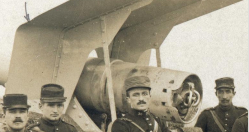

Je joins une capture d'image (issue du post de Guy François) avec le fameux "pare-éclats" sur un 155L du 104è RAL
mesimages/17061/pareeclat2.png
Attention, ce n'est pas la bonne photo... C'est un 120L du 30ème RA...
La photo du 155L est au dessus:
En revanche, l'identification de la vue arrière peut laisser penser à un 120L avec le profil creux que ne possède pas le 155L :
Je suis comme la fosse... septique
Cyril

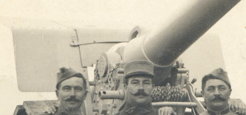

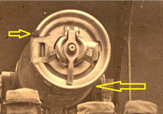

Je me permets de revenir sur votre dernier commentaire. En effet, dans ce cas, je crains que vous fassiez malheureusement erreur… Dans les deux cas — 30e RA et 104e RAL — il s'agit sans doute possible d'un 155 L Mle 1877.
L'excellent billet d'ALVF que j'ai simplement complété, est, en l'espèce, parfaitement exact et tout à fait explicite. Les boucliers des pièces de 120 et de 155 sont fort différents et ne laissent d'ailleurs place à aucune incertitude.
Enfin, les dimensions de la culasse du 155 avec son deuxième rang de frettes diffèrent sensiblement de celles du 120… Là encore, il n'y a aucune confusion possible.
Bien cordialement.
mesimages/353/5120Lmle1878104eRALfevrier1916.jpg
mesimages/353/canon.png.jpg
