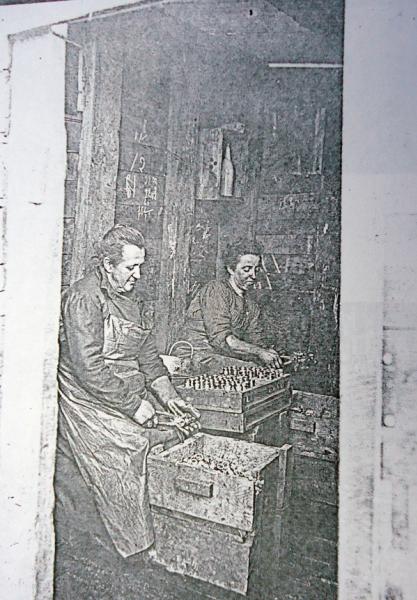

Les deux premièrs photocopies concernent le "déchargement des cartouches à obus explosifs de 76 m/m 2 chargés en schneidérite (par grattage et brûlage) :
Vidage de la poudre des douilles
Brûlage de la poudre

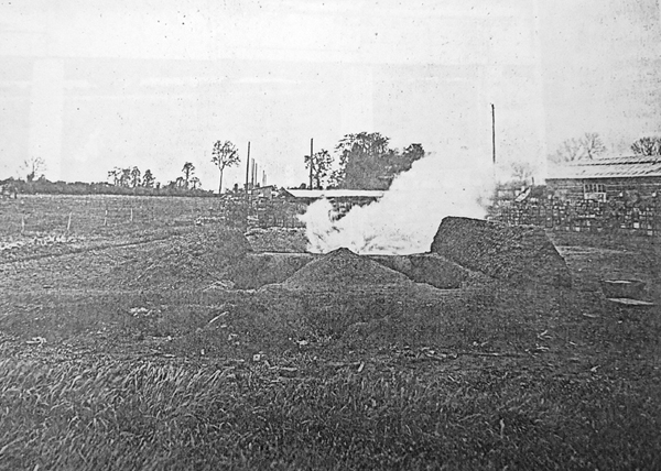

Celle-ci concerne le "brûlage d'obus explosif de gros calibre (obus 240 P) chargés en explosifs nitrés
Aspect général du chantier de brûlage

Vos deux premières photographies montrent des ouvrières en train de vider des douilles de leur contenu de poudre.Cette poudre est ensuite brûlée, la poudre d'artillerie ne s'enflamme que dans des conditions particulières et n'a rien à voir avec la poudre utilisée dans les cartouches de fusils qui brûle facilement.
S'il s'agit bien de munitions de 76,2 mm, il peut s'agir prioritairement, soit de munitions destinées initialement à la Russie, soit de douilles pour des canons de 75 mm français chambrés en 76,2 mm qui furent utilisés par l'Armée française en 1918 (construits pour la Russie mais non livrés du fait de la défection de la Russie à partir de l'automne 1917), la Russie étant "sortie" de la guerre sous le gouvernement bolchevique issu de la révolution d'octobre.Après la guerre, tous les canons de 75 chambrés en 76,2 mm furent retirés du service dans l'Armée française et leurs munitions détruites.C'est peut-être une scène de ce genre que nous voyons sur ces photographies mais elles dateraient dans ce cas d'après 1918.Il faut toutefois se méfier des interprétations hâtives!

Ces opérations de brûlage sont des opérations dangereuses et donc menées à une bonne distance des zones de stockage des munitions, il est donc normal de ne voir aucune construction importante dans le voisinage de ces fourneaux de destruction.

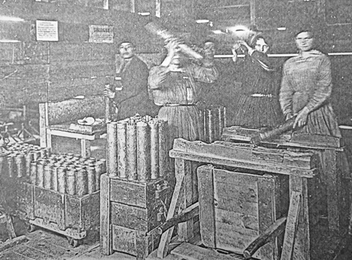

Concerne les 76,2 mm (extraction des bouchons de gaine-relais) :

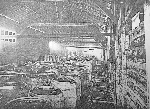

Atelier d'immersion des obus (dans des tonneaux !!!)

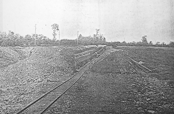

Arrivée des obus, mise sur wagonnets

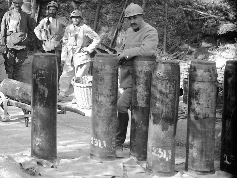

La dernière photographie montre sans aucun doute des obus de 240 mm P, facilement reconnaissables au profil très particulier de leur "tête".
La forme n'est ni arrondie, ni ogivale mais comprend un méplat conçu pour permettre la trajectoire sous-marine du projectile.En effet, ces obus étaient conçus à l'origine pour l'artillerie de côte à l'époque où les navires de guerre étaient protégés par des cuirasses épaisses, nécessitant pour les neutraliser, des canons tirant des obus à très haute vitesse initiale, seuls capables de perforer ces blindages.
De tels canons étant rares et chers, le futur général Perruchon a étudié dans les années 1898 à 1901 des obus particuliers pouvant être tirés dans des canons anciens tirant à basse pression et à vitesse initiale moyenne.L'obus "P" à trajectoire sous-marine est conçu pour exploser en profondeur sous la ceinture cuirassée des grands navires de combat et donc de causer des brèches sous-marines aux endroits où les coques des navires sont construits en simple tôle.
Les obus "P" avaient donc une très forte charge d'explosif pour créer des dommages importants aux coques non protégées des navires, les obus ogivés ricochaient sur l'eau à l'inverse des obus "P".
La grande capacité en explosif des obus "P" leur a permis d'être utilisés sur le front terrestre dans les canons suivants:
-canon de 24 cm modèle 1876 sur affûts de circonstance puis de fortune sur voie ferrée.
-canon de 240 mm modèle 1884 sur affût à échantignolles, puis sur affûts A.L.V.F et affûts à tracteurs.
-240 mm modèle 1903 TR sur voie ferrée, utilisable sur voie ferrée normale ou sur voie de 0,60 m.
Tous ces canons étaient à l'origine des canons de côte fixes, montés à partir de 1915 sur des affûts permettant leur emploi sur le front.

je rebondis avec un peu de "retard" sur ce post pour donner une précision sur ces fameux obus P : Les mêmes types d'obus furent également utilisés sur les 270 de côte, faisant l'objet d'une attention particulière mi-septembre 1915, du fait d'un manque de précision constaté dans les tirs : ils devaient être pesés très précisément afin d'affiner la qualité des dits tirs. D'où ces inscriptions au 100 grammes près pour ces monstres de plus de 230 kilos.
La photo date de fin septembre 1915 en Champagne et montre parfaitement cette tête d'obus "tronquée"
