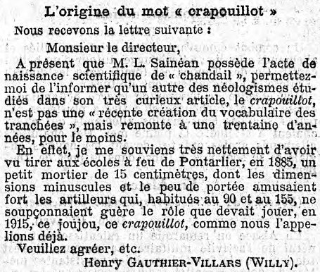

Au passage, la réponse au Temps du Vendredi 2 avril 1915 n'était pas de n'importe qui : il s'agit de Willy, écrivain, mari de Colette (Elle même fille d'un capitaine de Zouaves).

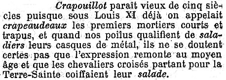

Le mot « Crapouillot » est dérivé de celui de « Crapaud », qui désignait autrefois un affût de mortier, constitué de bois ou de métal, voire ce canon lui-même. Le « Dictionnaire de l’artillerie », publié en 1822 par colonel au Corps royal d’artillerie, directeur général des Manufactures royales d’armes, Gaspard Herman Cotty — et cité par Alain —, donne en effet de « Crapaud » la définition suivante : « Ancien nom de l’affût du mortier » (p. 73). De même, on trouve dans le « Dictionnaire de la marine à voile et à vapeur », publié en 1856 par Pierre de Bonnefoux (Réédité en fac simile par René Baudouin, Difunat, Paris, 1980), cette autre définition : « Crapaud, s. m. Goose-neck. Mâchoire en fer chevillée sur l’extrémité avant de la barre de gouvernail, et à l’aide de laquelle la barre s’appuie sur la tamisaille. [...] C’est, encore, le nom donné à une sorte d’affût en métal ou en bois, sur lequel repose un mortier, et que l’on nomme, aussi, Massif. » (p. 345).
Cette origine sémantique se trouve expressément confirmée par le « Dictionnaire culturel en langue française », publié sous la direction d’Alain Rey (Dictionnaires Le Robert, Paris, 2005, T. I., p. 1.968), où l’on peut lire ce qui suit :
« CRAPOUILLOT, n. m. (1880, dérivé de crapaud « canon trapu ». On a employé crapaudeau, XVe s.).
Petit mortier de tranchée utilisé pendant la guerre de 1914-1918. Par méton. Le projectile de ce mortier. Le mot a servi de titre à une célèbre revue satirique. »

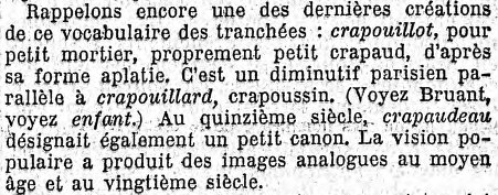

L'argot des tranchées d'après lettres des poilus et journaux du front - de Boccard éditeur - 1915
Dans sa dernière lettre, notre ouvrier parisien revient souvent sur les petits mortiers des tranchées appelés crapouillots, proprement petits
crapauds, d'après leur forme aplatie.
C'est un diminutif, parallèle à crapouillard, crapoussin (dans la Marne, crapouillat désigne le gamin) ;
Au xv° siècle, crapaudeau désignait un petit canon. La vision populaire a produit des images analogues au moyen âge et de nos
jours.
M, Henry Gauthier-Villars (Willy) nous assure qu'en 1885, il se souvient d'avoir vu tirer, aux écoles à feu de Pontarlier, un petit mortier de
15 centimètres, « dont les dimensions minuscules et le peu de portée amusaient fort les artilleurs qui, habitués au 90 et 155, ne soupçonnaient guère
le rôle que devait jouer en 1916 ce joujou, ce crapouillot, comme nous l'appelions déjà.

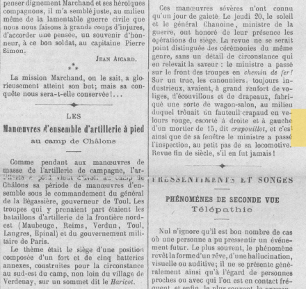

Je fais remonter des profondeurs du Forum ce sujet relatif à l'origine du mot "Crapouillot".
Après le rappel des désignations anciennes des mortiers sous les dénominations de "crapauds" et "crapaudeaux", il importait de trouver des appellations exactes du mortier de 15 cm modèle 1838 sous la dénomination de "crapouillots" antérieures à 1914.
Il y avait bien, cité plus haut, le souvenir mentionné par Henry Gauthier-Villars dit "Willy" mais ce n'était pas encore une preuve formelle.
Je viens de trouver sur "Gallica" une preuve indiscutable de l'emploi du mot "Crapouillot" associé au petit mortier de 15 cm modèle 1838 dans un article du journal "L'abeille de Fontainebleau", en date du 28 octobre 1898, consacré aux manœuvres d'ensemble de l'artillerie à pied au Camp de Châlons.
Crapouillot 28-10-1898.PNG (104.32 Kio) Consulté 3405 fois
Crapouillot 28-10-1898- - Copie.PNG (215.4 Kio) Consulté 3405 fois
Je reste convaincu que cette appellation est beaucoup plus ancienne et pratiquement contemporaine de l'entrée en service du petit mortier de 15 cm modèle 1838. Ce mortier est étudié dans les écoles d'artillerie à partir de 1842.
Il faut donc trouver d'autres preuves de l'emploi de ce mot dans le créneau des années 1838 à 1898.
L'exercice est difficile mais pas impossible!
