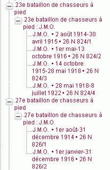

Bonsoir Arnaud, Achache, à tous,
Je ne sais pas comment vous avez fait Arnaud pour trouver les JMO du 25e BCP.
Quand je descends dans l'arborescence à gauche, on saute du 23e au 27e BCP. Aucune trace des 24e et 25e BCP. Donc, ils sont non spécifiés comme "manquants", y'a rien à cliquer...
Si on clique sur le 23e ou le 27e on tombe direct sur ces JMO, pas d'embrouille...
Comment qu'on fait ?

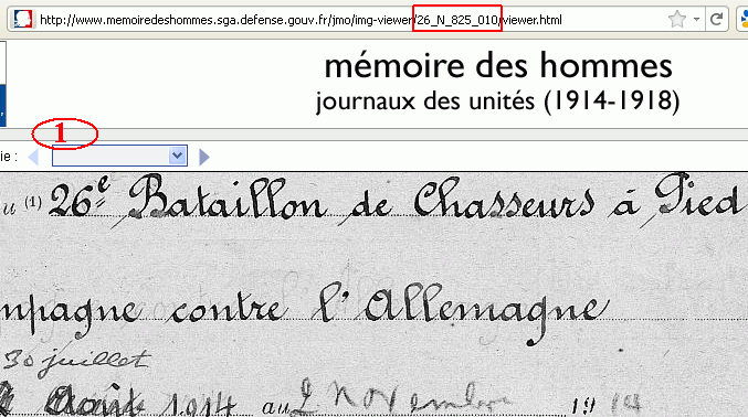

Pour retrouver un JMO dé-référencé indument, la méthode est on ne peut plus simple :
Grâce à l'arborescence, on va au dernier JMO disponible avant celui recherché : ici, celui du 23e BCP.
Cela donne la référence du dernier JMO disponible avant le "trou". En faisant la même manipulation pour le 27e BCP, on obtient la référence disponible qui suite.
23e BCP : 824/4
27eBCP : 826/1
Il manque donc toute la série des 825 !
Pour trouver le JMO, on lance la lecture du dernier JMO du 23e BCP :
Sur la capture d'écran ci-dessous, j'ai encadré la référence du JMO (824/4) dans l'adresse de la page qui a la forme : 26_N_824_004
Et bien en changeant tout simplement cette référence dans la barre d'adresse, on peut retrouver un JMO désindexé.
Démonstration.
La référence 26_N_825_001 dans la barre d'adresse va mener au 1er volume du JMO du 24e BCP.
La référence 26_N_825_005 dans la barre d'adresse va mener au 1er volume du JMO du 25e BCP.
La référence 26_N_825_010 dans la barre d'adresse va mener au 1er volume du JMO du 26e BCP.
Illustration :
Vous constaterez (mon 1 rouge) qu'il n'y a pas de référence au JMO lisible dans le lecteur dans ces JMO désindexés.
Bonne chasse aux JMO disparus,
Arnaud
