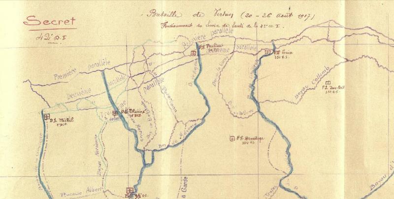

- dans une page du JMO du service de santé du 267e RI, qui a procédé à des inhumations après la bataille. Mon arrière-grand-oncle y est nommé (tombe n°7) . Il y a même un petit schéma :
J'ai trouvé ce week-end que le PC Thérèse était en fait visiblement lié au 94e RI (cf JMO du service de santé de la 42e DI) :
Je souhaiterai donc pouvoir localiser l'emplacement sur une carte d'époque, et pourquoi pas sur une carte actuelle...
Merci de votre aide!
Catherine

Re: Verdun 26 août 1917 : PC Thérèse
Bonjour Patrice,
votre carte complète bien celle que j'ai trouvé dans le JMO du service de santé de la 42e DI :
Merci pour vos recherches, on finira bien par trouver ce PC Thérèse....
Catherine
Catherine

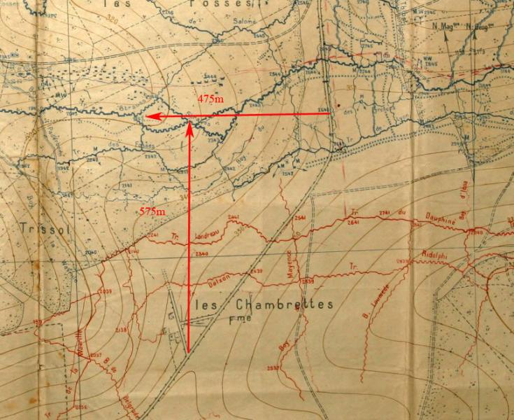

Pour apporter ma pierre à l'édifice, voici quelques infos qui situent à peu près le point 2243 sur une carte d'aujourd'hui.
Comme les courbes de niveau ne correspondent pas, j'ai repèré le point 2243 en mesurant les distances et les directions par rapport à la Ferme des Chambrettes et la route de St André.
Soit 575m direction Nord depuis les Chambrettes et 475m direction ouest par rapport à la route de St André.
La précision se situe entre 50m et 100m
En espèrant que ça aide
Je réédite
Il s'agit bien du point 2243 et non du point 2343
Je réédite
Bonsoir Alain,En espèrant que ça aide
C'est déjà plus précis que mon à peu près
Merci pour ton aide.
Amitiés, Patrice.
Merci beaucoup, avec tous ces plans, j'arrive enfin à y voir plus clair!!
Catherine
