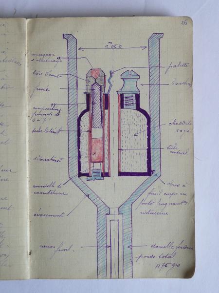

bonjour à tous
bonsoir bernard
j'ai ce beau croquis extrait d'un carnet d'un sergent pendant son instructionImage
yves

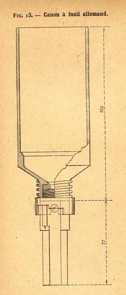

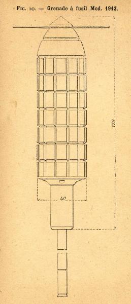

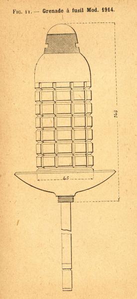

En complément de cette petite étude, un rapide examen des grenades à fusil allemandes s'impose:
Comme souvent, les allemands avaient étudié, dès l'avant-guerre, tous les moyens pouvant améliorer leur puissance de feu (les études françaises ne manquent pas non plus toutefois la différence dans la réalisation ne s'explique pas seulement par "l'insuffisance" des généraux mais aussi par le "manque d'enthousiasme" des dirigeants à accorder des crédits militaires dans les années 1902 à 1913).
-une première grenade à fusil à tige est adoptée en 1913, c'est un engin puissant propulsé par une cartouche spéciale sans balle mais aussi très dangereux à l'emploi car la sécurité n'est constituée que par un grain de poudre retenant la masselotte.Une rondelle peut être fixée à l'avant de la grenade (assez semblable dans ses principes à la fameuse plaquette Malandrin), elle a pour but de diminuer la portée mais surtout de donner un bon angle de chute au projectile afin d'assurer le bon fonctionnement du dispositif percutant.
-une seconde grenade à tige est adoptée en 1914 afin de corriger les défauts et la dangerosité du premier modèle, c'est toujours une grenade à tige tirée par une cartouche spéciale sans balle mais équipée d'une fusée-détonateur percutante plus sûre mais pour laquelle les chocs doivent être évités soigneusement.Une coupelle vissée à la partie postérieure de la grenade joue le même rôle que la rondelle du modèle précédent.
-en 1917, plus d'un an après la mise en service de la grenade V.B française, les allemands adoptent un "obus à fusil" tiré dans un tromblon et dont le fonctionnement s'inspire largement de la conception de la grenade française.La sécurité est très satisfaisante et, comme son homologue française, la grenade est tirée par une cartouche ordinaire.Les confusions et accidents inhérents à l'utilisation des grenades à tige tirées par des cartouches spéciales sans balle se trouvent ainsi éliminés.On imagine en effet sans peine les conséquences du tir d'une grenade à tige avec une cartouche à balle dans l'excitation et la tension nerveuse des combats...
Dès le début de la guerre, les grenades à fusil allemandes peuvent être tirées par un fusil placé sur un chevalet de tir métallique très élaboré, souvent équipé d'un mécanisme d'atténuation du recul à ressort dont voici un modèle employé ici avec une grenade à tige modèle 1914:
