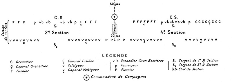

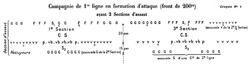

Voici l'organisation d'une compagnie d'infanterie montant à l'assaut sur un front de 200 m avec deux sections en tête.
Référence : Notice n° 22282 GQG / Armée de l'Est / EM 3° Bureau du 27 Septembre 1916 (Edition Imprimerie Nationale - Paris)
Il y a 8 nettoyeurs de tranchée (une escouade) derrière chacune de ces sections en première ligne d'assaut. Ces hommes viennent des sections de la comagnie en deuxième échelon d'assaut.
Pour le Bataillon attaquant avec deux compagnies en tête sur 500 m de front, ce sont donc 2 x 16 hommes qui sont désignés comme "nettoyeur de tranchée".
