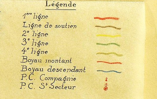

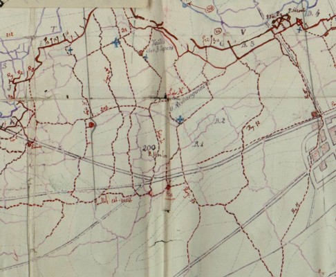

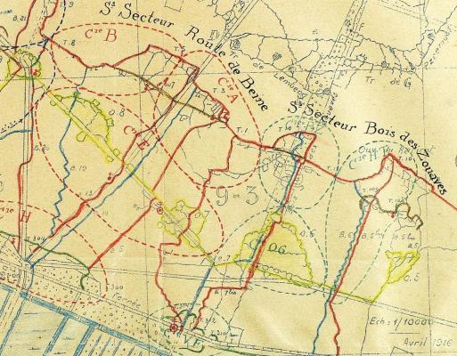

Bonsoir Dominique,
Je ne sais pas si c'etait systématique dans tous les secteurs mais voici un petit exemple de ce que l'on peut trouver dans celui de Sillery.
Attention, ici il ne s'agit pas de Sapes mais de Boyaux...
Extrait de carte du JMO du 174eRI:
Légende des couleurs utilisées, extraite de cette même carte:
Source de la carte: 174e régiment d'infanterie : J.M.O. > J.M.O. • 9 mars-31 décembre 1916 • 26 N 710/4 (Juin16 page35)

Pas plus qu'Amaury, je ne sais s'il faut en faire une généralité, mais voici un autre exemple. Secteur de la 130 DI, janvier 1916. c'est une carte qu'on m'a donnée pour mon propre travail, je n'ai pas d'indication précise quant à sa source.
Ce secteur était celui de la 43 DI en octobre 1915 et à la date du 18 octobre, le JMO du 158 RI mentionne le boyau Decotte comme montant, le boyau Compain comme descendant.
