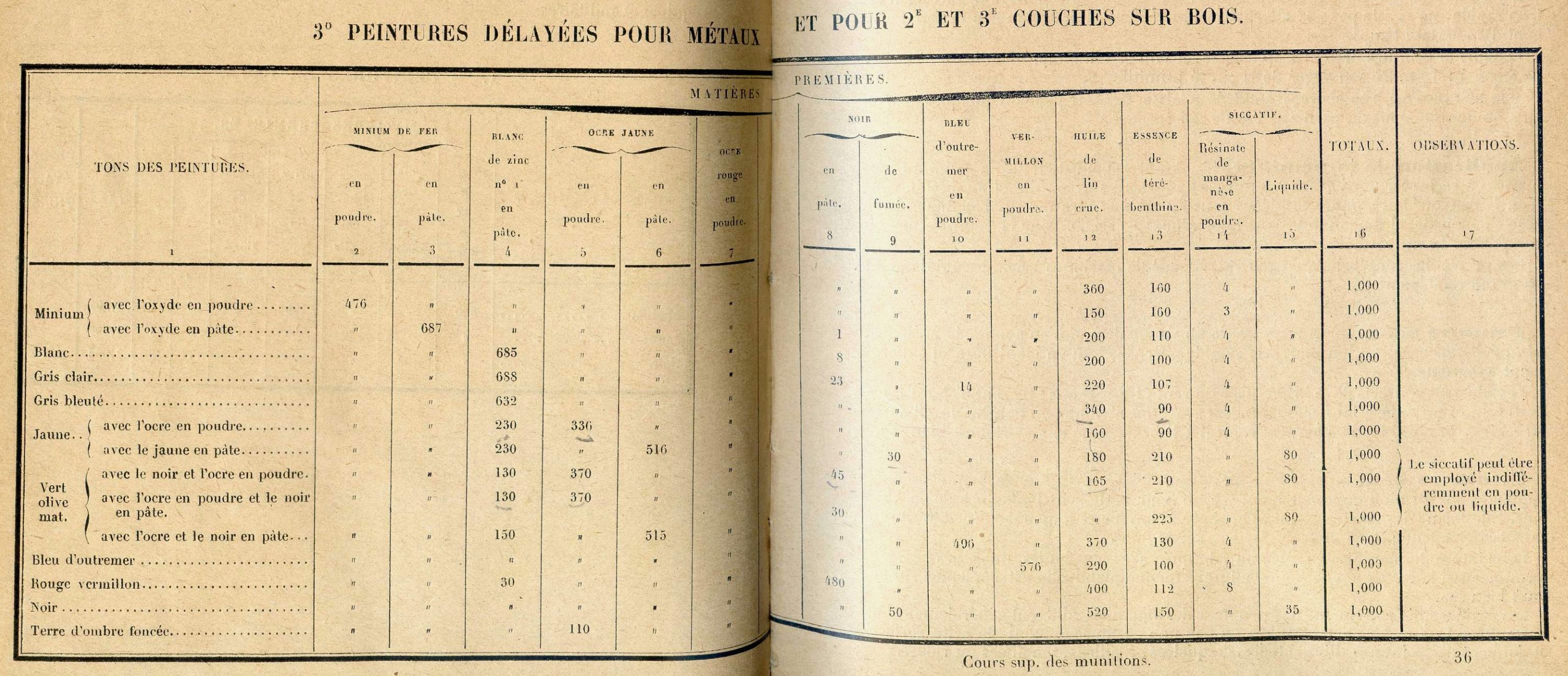

-6: la nuance du gris bleuté de la Grande Guerre figure dans le Cours Supérieur des Munitions de l’École Centrale de Pyrotechnie de Bourges en 1921:
6-Peintures Cours Sup Mu ECP 1921.jpg (716.41 Kio) Consulté 1349 fois
