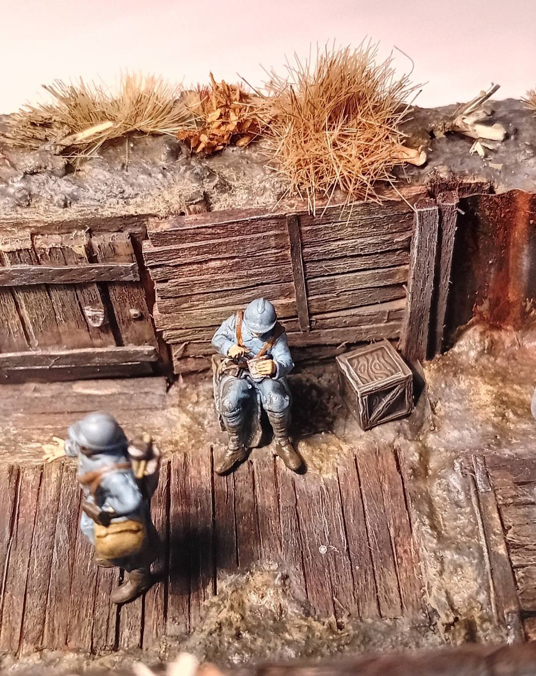

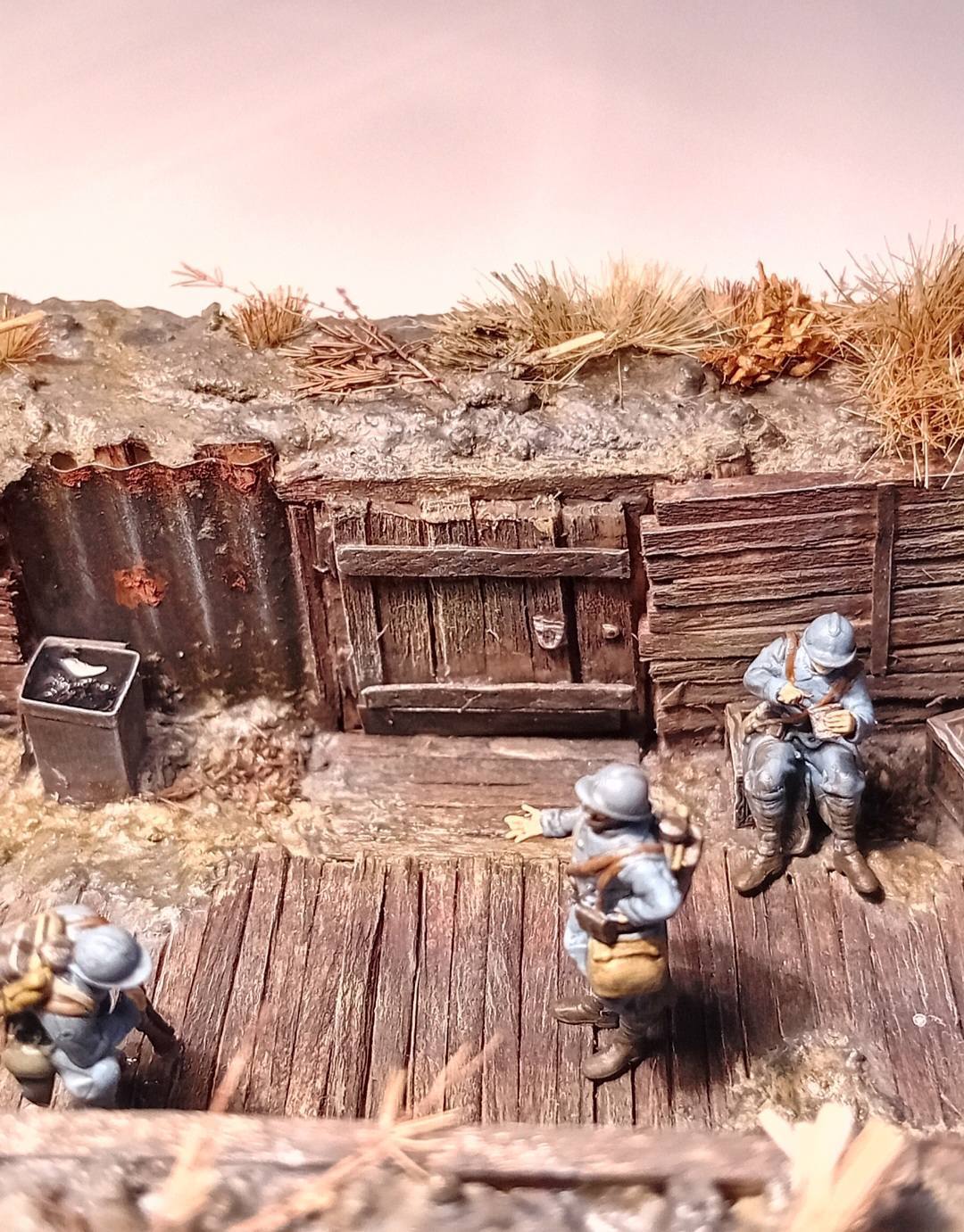

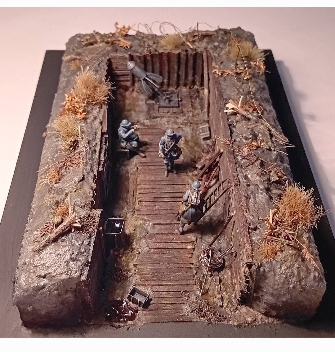

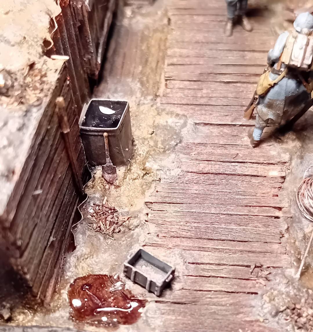

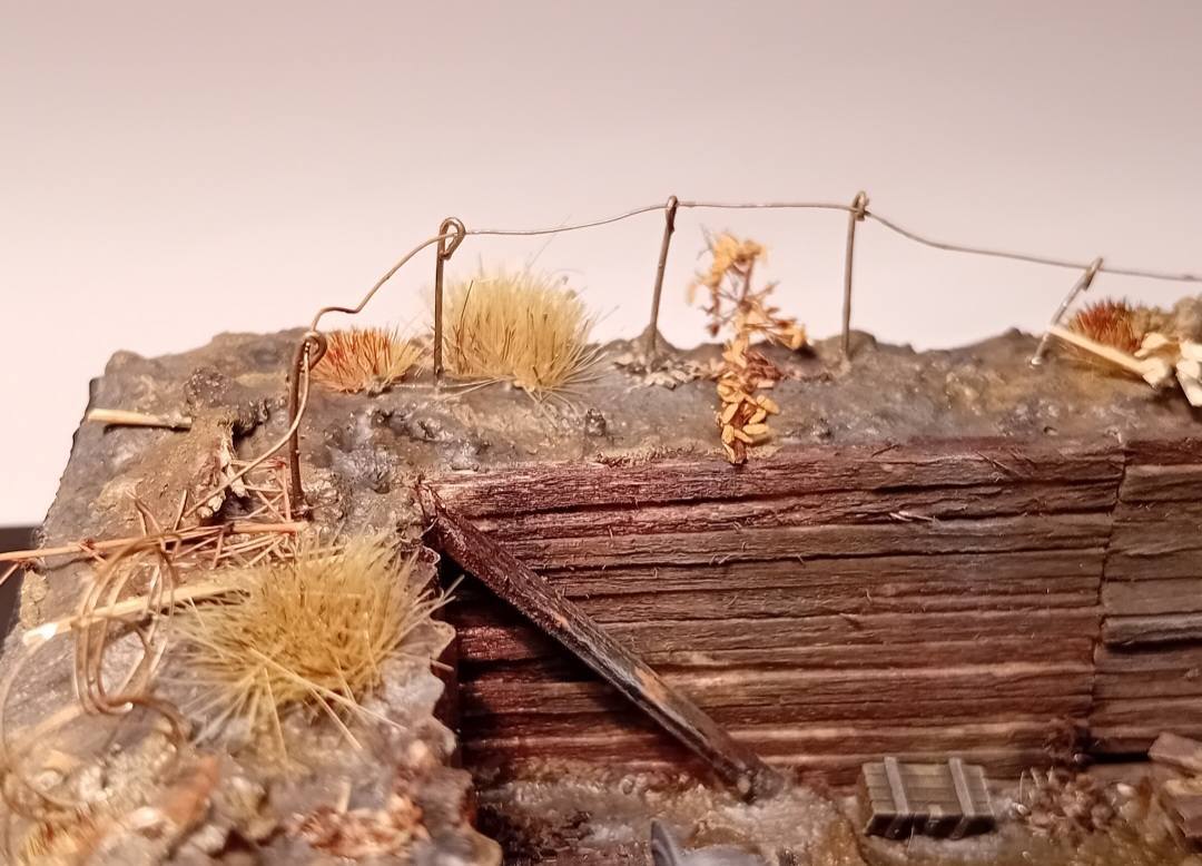

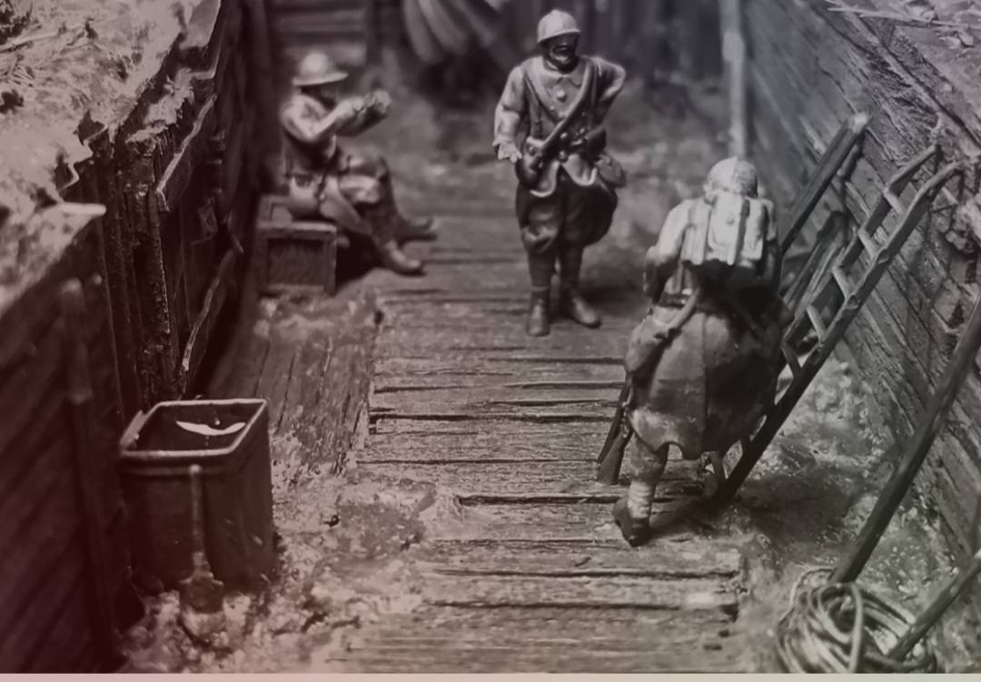

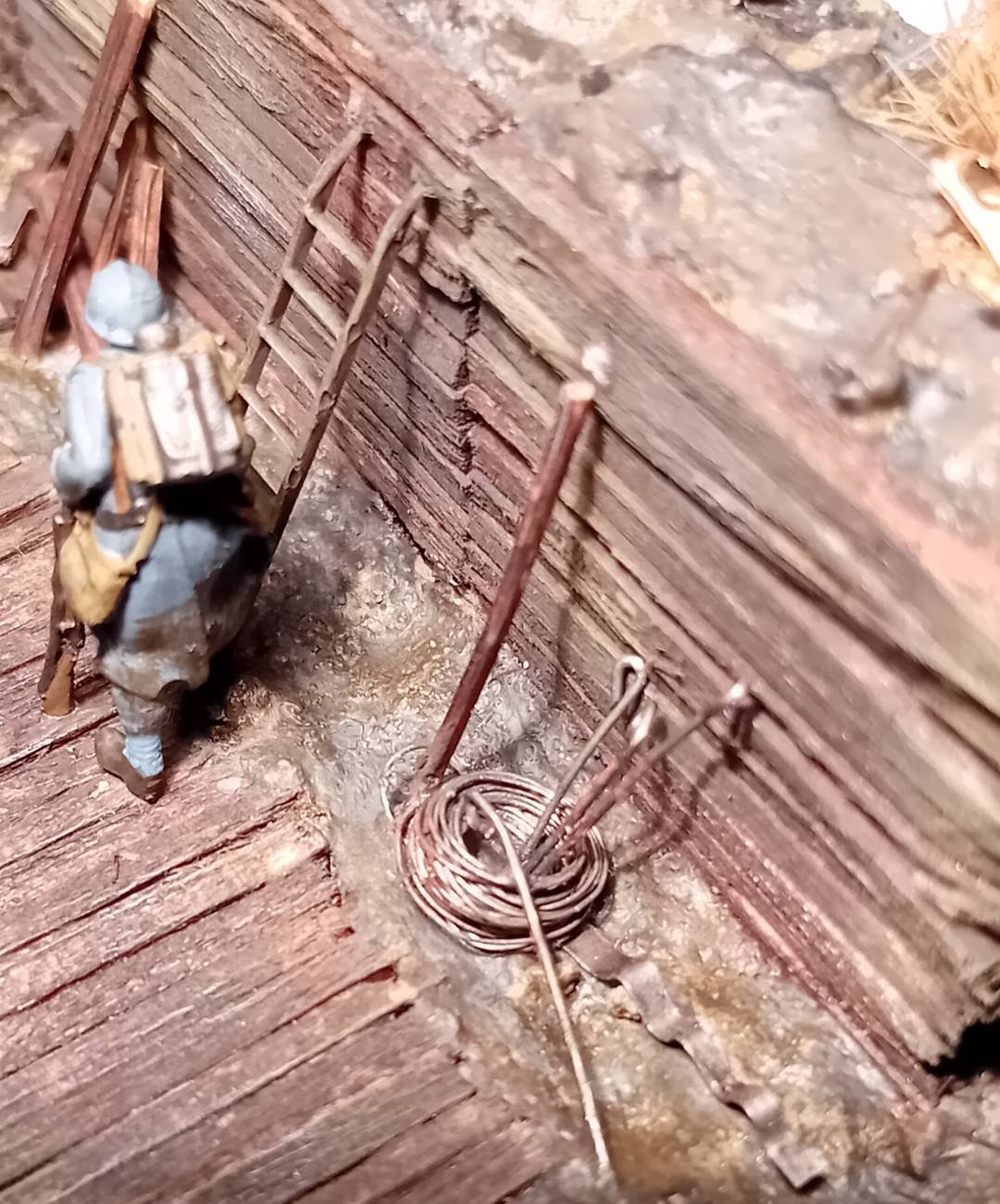

Aujourd’hui je vous présente un deuxième diorama à l'échelle 1/72e.
Celui-ci prend place dans une tranchée aux alentours de Flirey (Meurthe-et-Moselle, France) potentiellement en 1916. La position exacte de cette scène pourrait très facilement être dans l'ancien cantonnement français situé à l'époque dans les carrières de Flirey, le long de la route menant au village de Bernécourt.
Le diorama montre trois de nos soldats en train de manger et discuter, ainsi qu'un crapouillot, le mortier de 58mm T1 bis, armé d'une bombe dls.
Taille de la base : 12cm x 17.5cm
Soldats Français : Impression 3d (Alphonse Marcel).
Crapouillot et bombe dls : Impression 3d (Model kit).
Caisses, pelles, outils,...: Impression 3d

Votre diorama, comme les précédents, est très beau.
Je lui trouve un petit défaut, la tranchée est trop large, c'est un "nid" à bombes de Minenwerfer. Les Crapouillots sont en première ligne, leur survie dépend beaucoup de l'étroitesse de leur position.
Je joins une photo d'un 58 T n°1 bis en position à Flirey en 1915.
58 T n° 1bis Flirey 1915.jpg (806.98 Kio) Consulté 5012 fois
La position est plus proche du trou aménagé.
Celle de votre diorama conviendrait mieux à un 240 T, mortier plus volumineux et généralement, mais pas toujours, en position un peu plus en retrait de la toute première ligne.

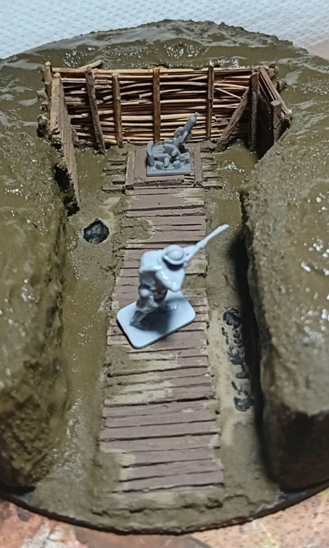

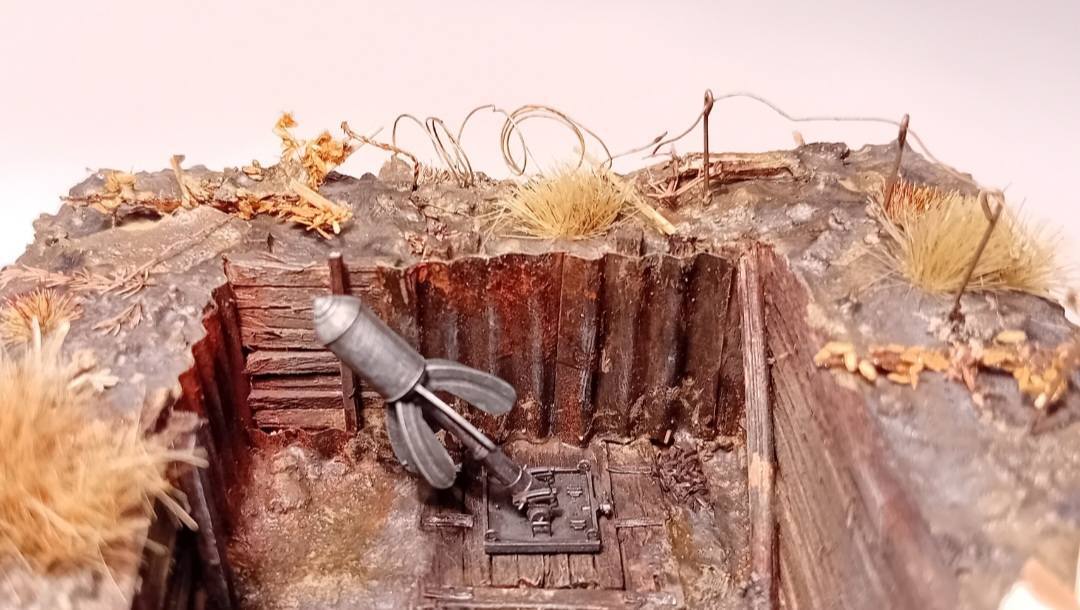

Voici une petite photo du nouveau projet de diorama après les modifications qui m'ont été suggérées.
Le travail est loin d'être terminé et le soldat est juste là pour l'exemple.
Le mortier sera donc un 58mm T2.
