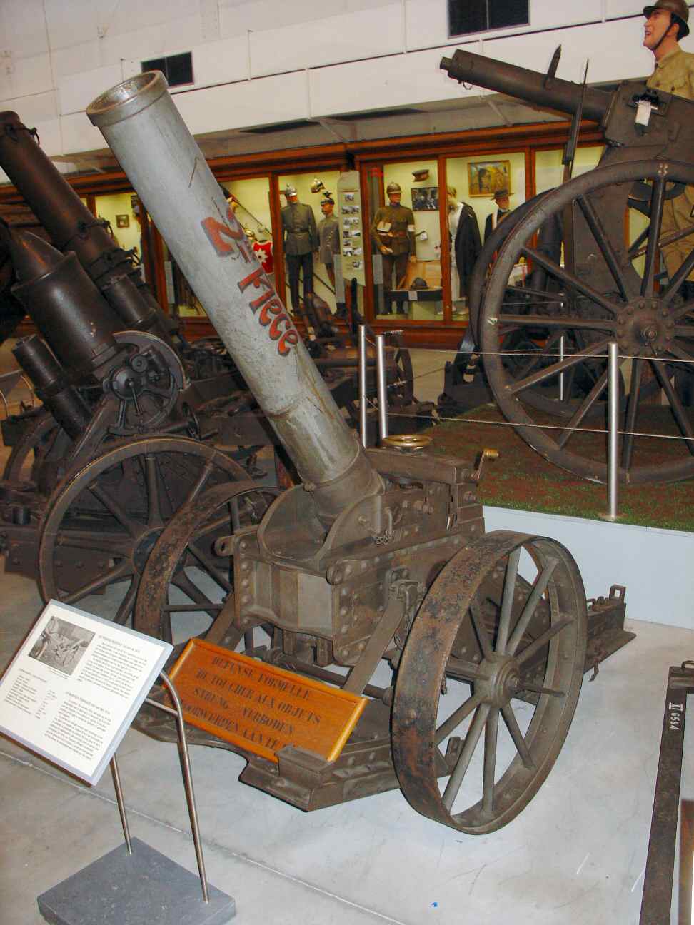

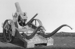

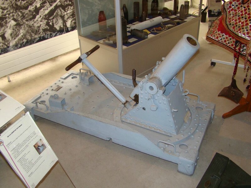

bonjour à tous,
pour compléter l’excellent post de Guy François,voici deux photos de ces mortiers (mais je ne doute pas une seconde que M. Guy François en possède également)
Diable Noir
Diable Noir
- Pièces jointes
- 150T mle16 Batignolles.jpg (95.22 Kio) Consulté 2493 fois
- Mortier 75T mle15 sur son affut.jpg (43.02 Kio) Consulté 2493 fois
- mortier 75T mle 15 schneider.jpg (89.91 Kio) Consulté 2493 fois
