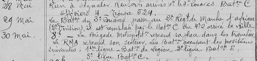

Quant à la mention "bataillon C", elle apparaît pour le première fois à la date du 28 mai 1915 :
… avec un peu de confusion au départ, puisque c'est le bataillon E qui est arrivé pour remplacer le bataillon du 3e RZ.
À partir de là, les bataillons sont désignés selon leur origine (C, E ou légion) ou selon un ordre de marche ou de bataille. Et les compagnies généralement d'après leur ordre dans le bataillon. (Je n'ai plus trouvé de mention des 25e, 26e, 27e ou 28e compagnies.)

Deux de ces actes de décès sont rédigés par leur chef du bataillon (en tant qu'officier de l'état civil) :
- pour l'acte du caporal Bloch, rédigé le 14 mai 1915, c'est "Louis AUROUSSEAU" ;
- pour l'acte du sergent Boureau, rédigé le 25 mai 1915, c'est "Ernest WERMEERSCH".
Dans les deux cas, le chef de bataillon est mentionné comme "commandant le bataillon de marche du 4e zouaves".
Nous sommes donc toujours, au vu des numéros des compagnies, dans la logique du 7e bataillon, mais ce n'est pas ainsi qu'il est mentionné dans les actes.
À suivre…

Ce message pour relever deux mentions du bataillon C au début du mois de février 1915, dans les registres matricules. En sachant que les fiches ont été rédigées a posteriori, donc ont pu reprendre une mention qui n'était pas forcément en usage à la date en question.
BOUREAU Achille Marie Raymond Jean Désiré (sergent)
=> voir mon précédent message
Passé au bataillon C le 10 février 1915.
CATEIGNE Louis Alfred
Classe 1902, matricule 917 au recrutement d'Alger (Algérie) : http://anom.archivesnationales.culture. ... ger-Alger-
Rappelé à l'activité lors de la mobilisation générale, arrivé au 4e RZ le 4 août 1914 en Tunisie.
Passé au bataillon C, 26e compagnie, le 8 février 1915.
Embarqué pour l'Orient le 4 mars 1915.
Témoin pour l'acte de décès du sergent BOUREAU [voir dans mon précédent message] dressé le 25 mai 1915 à Seddul Bahr ; était alors zouave de 2e classe au 4e RZ.
Affecté à la compagnie hors rang le 19 août 1915. Fera campagne avec le 4e RZ en Orient jusqu'à son évacuation pour maladie le 10 mars 1917.
À suivre…
