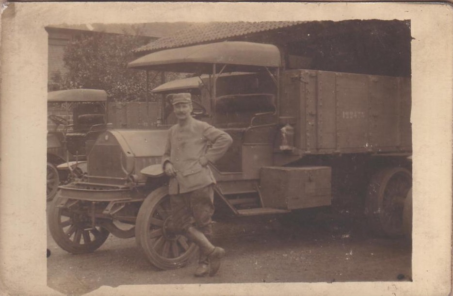

Les vacances sont finies, je continuais de classer les photos de notre collègue Michel H. et pense avoir trouvé cette fois le témoignage d’une marque US qui a laissé peu de traces dans l’histoire du S.A. français.
Il s’agit de Velie. La photo est assez détaillée, ce qui permet l’identification par comparaison avec les photos disponibles sur Internet. La forme du capot, les ouïes, le longeron qui ceinture tout l’avant, les gros rayons des roues, les ferrures sur la caisse, cela concorde.
Toute l’histoire est disponible ici : https://greenmagazine.com/who-was-that-guy-velie/
Il n'y a que le tonnage qui manque...
