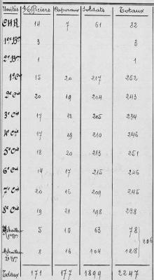

Merci beaucoup pour ta réponse. Mon problème (car j'en ai hélas toujours un !), c'est que le détail donné pour le 46e RIT (1er et 2e bataillon), donne des données très variables d'une unité à l'autre ; et ce devait être de même au 3e bataillon dont le détail n'est pas donné.
http://www.memoiredeshommes.sga.defense ... iewer.html page 4
Au final, ma question est combien y avait-il théoriquement d'hommes dans une compagnie, un bataillon, un régiment à 12 compagnies. L'information doit bien exister quelque part. Elle n'est hélas pas dans les sources dont je dispose. Mon objectif étant de réaliser un organigramme de quelques unités.

Un grand merci pour les premières réponses qui éclaircissent grandement les choses : si on ne sait pas que "On ne parle que d'effectifs minima et pas d'effectifs "fixes". Effectivement Joël, c'est une information indispensable pour comprendre les variations systématiques à la mobilisation. Et il semble grâce à l'exemple de Bernard et à ce tableau que RI et RIT soient logés à la même enseigne au niveau des effectifs (ce qui n'est pas la moindre des informations vu que l'on trouve plus facilement des informations sur les RI, y compris le document qui est sur le site Pages 14-18 que j'avais consulté mais sans en tenir compte, cherchant à tout prix RIT). Merci également Gilles pour votre contribution.
