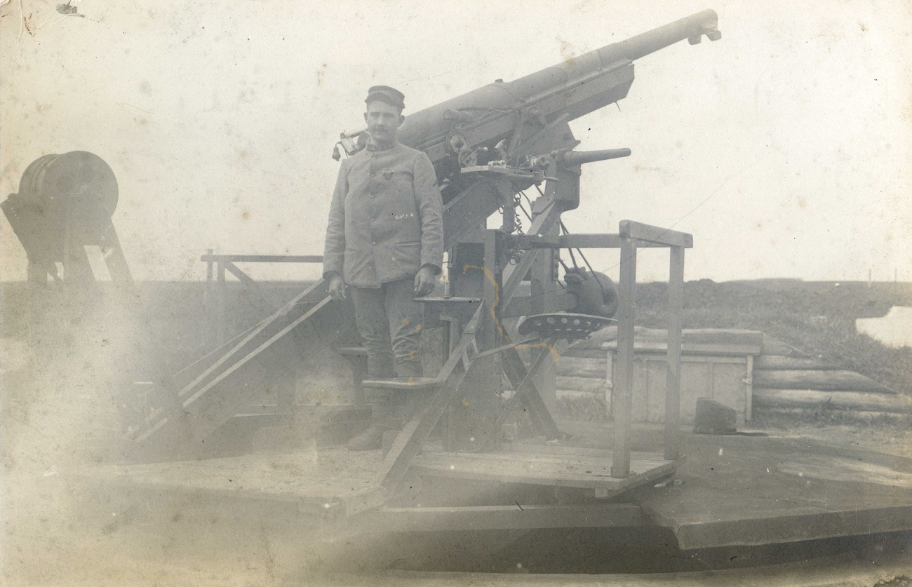

J'ai une photographie de médiocre qualité graphique mais rare, prise au Poste de Mitry-Mory le 5 mai 1918.
Ce poste est équipé de canons de 75 modèle 1897 sur plateforme de DCA modèle 1915.
Placé sur un axe privilégié pour les bombardiers "Gothas" tentant d'atteindre la région parisienne, ce poste tire beaucoup en 1917-1918:
75 CA Mitry-Mory 5-5-1918.jpg (316.25 Kio) Consulté 1443 fois

M'autorisez-vous à utiliser cette photographie ?

Oui, vous pouvez employer la photographie prise à Mitry-Mory!
A partir de la formation du 64e RA, la DCA du Camp Retranché de Paris est organisée en batteries.
La 5e batterie du régiment est implantée à Mitry-Mory et le groupe de Mitry-Mory comprend 4 postes (dont celui de Mitry-Mory).
A partir du printemps 1918, la 5e batterie comprend 3 postes mais l'armement de ceux-ci est augmenté. Ainsi, le poste de Mitry-Mory comprend 6 canons de 75 sur plateforme de DCA modèle 1915.
