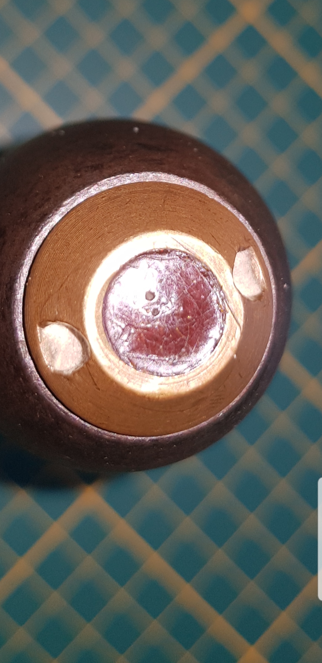

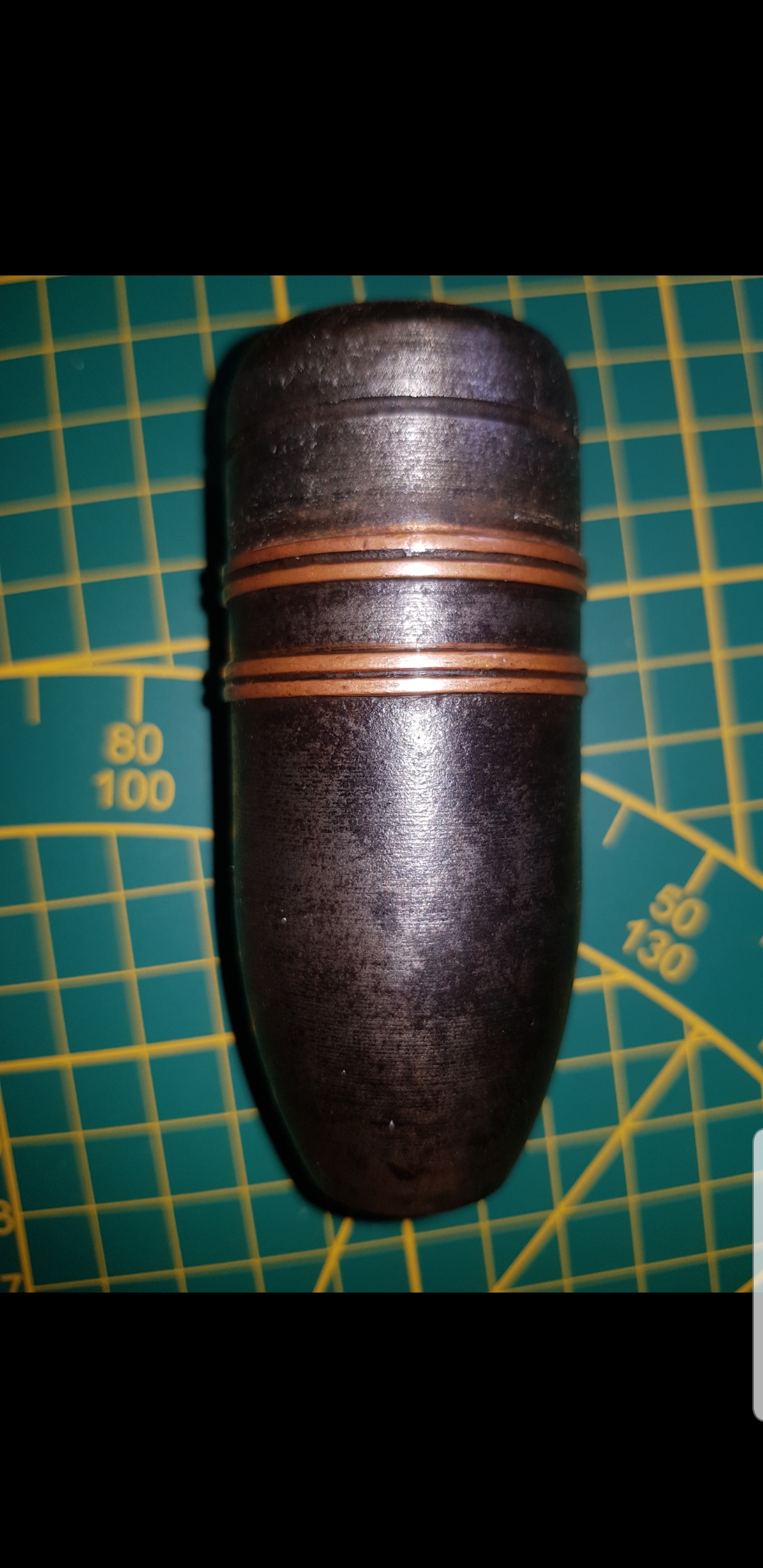

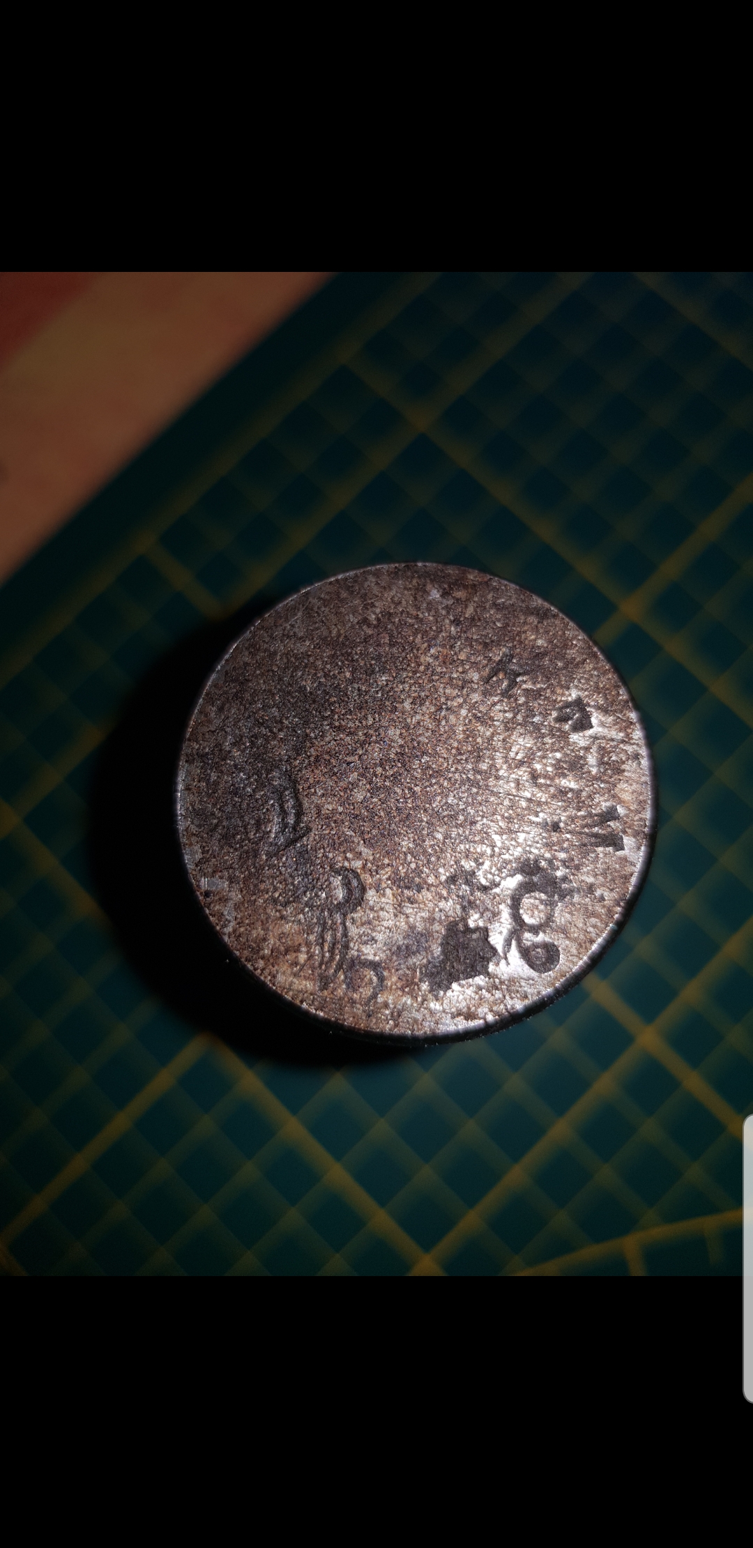

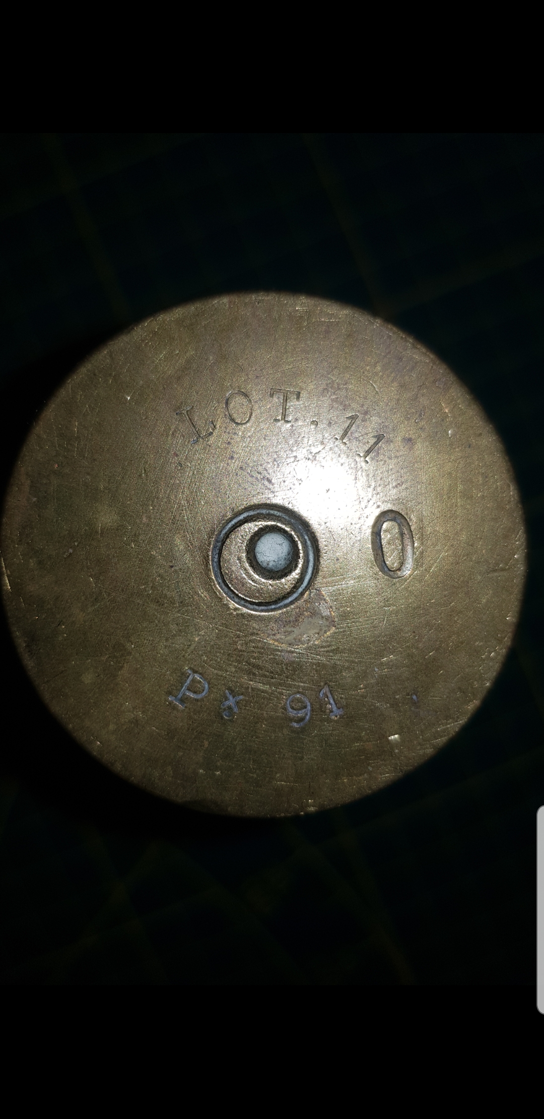

Bonjour , j'ai récemment fait l'acquisition d'un Obus 37mm.
Après de nombreuses recherches sur internet et sur ce forum je n'arrive pas a savoir d'où provient cet Obus car il n'a presque aucun marquages.
Je me demande si ce n'est pas un Obus d'entrainement.
Si quelqu'un peut m'aider a l'identification je lui en serais très reconnaissant.
Merci.

Il s'agit d'un obus français de 37mm français modèle 1888 en fonte, chargement poudre noire.
La fusée est un modèle percutant du système Desmarest modèle 1877 si je ne me trompe pas.
Pour ce qui est de la douille, je ne me prononcerais pas.
Attendons l'avis des spécialistes pour confirmer cela.
Bonne journée.
Cdlt.
