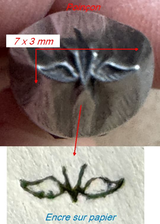

Quelqu'un aurait-il déjà rencontré ce poinçon montrant un V ailé :
Il provient d'un coffret dont le marquage (logo antérieur à 1918 d'un fabricant lié à l'aviation) et les autres éléments (marteau, pointeau "automatique", cales d'épaisseur de 0.10 à 0.50mm, Columbus, et un élément circulaire manquant) suggèrent une utilisation en aviation entre 1909 et 1918 très probablement en rapport avec le groupe moto-propulseur.
L'état "comme neuf" fait craindre qu'il n'a jamais été utilisé, mais sait-on jamais...
Les hypothèses sont les bienvenues !
Merci d'avance !

Poinçon de réception de pièces aviation d’un contrôleur en usine ?
Merci de nous montrer la pièce dans sa totalité.

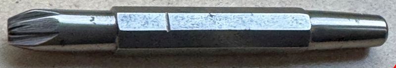

Voilà :
À mon avis, ce n'est pas un "différend" comme ceux apposés à droite des poinçon SFA ou EMA (contrôle "militaire") : j'en connais beaucoup sur des hélices et aucun n'a cette géométrie. Les rares qui ne sont ni un chiffre ni une lettre sont nettement plus petits.
Je ne connais pas non plus de "logo" d'une marque d'aviation que ça reproduise.

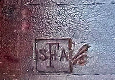

Pas forcément sur des surfaces métalliques : toutes les hélices en bois de cette période présentent, hormis les marquages, en principe 4 poinçons SFA suivis d'une lettre ou d'un chiffre, parfois d'un motif :
SFA k "manuscrit", poinçon de réception de l'hélice finie. Carré de 10 à 11 mm de côté.
