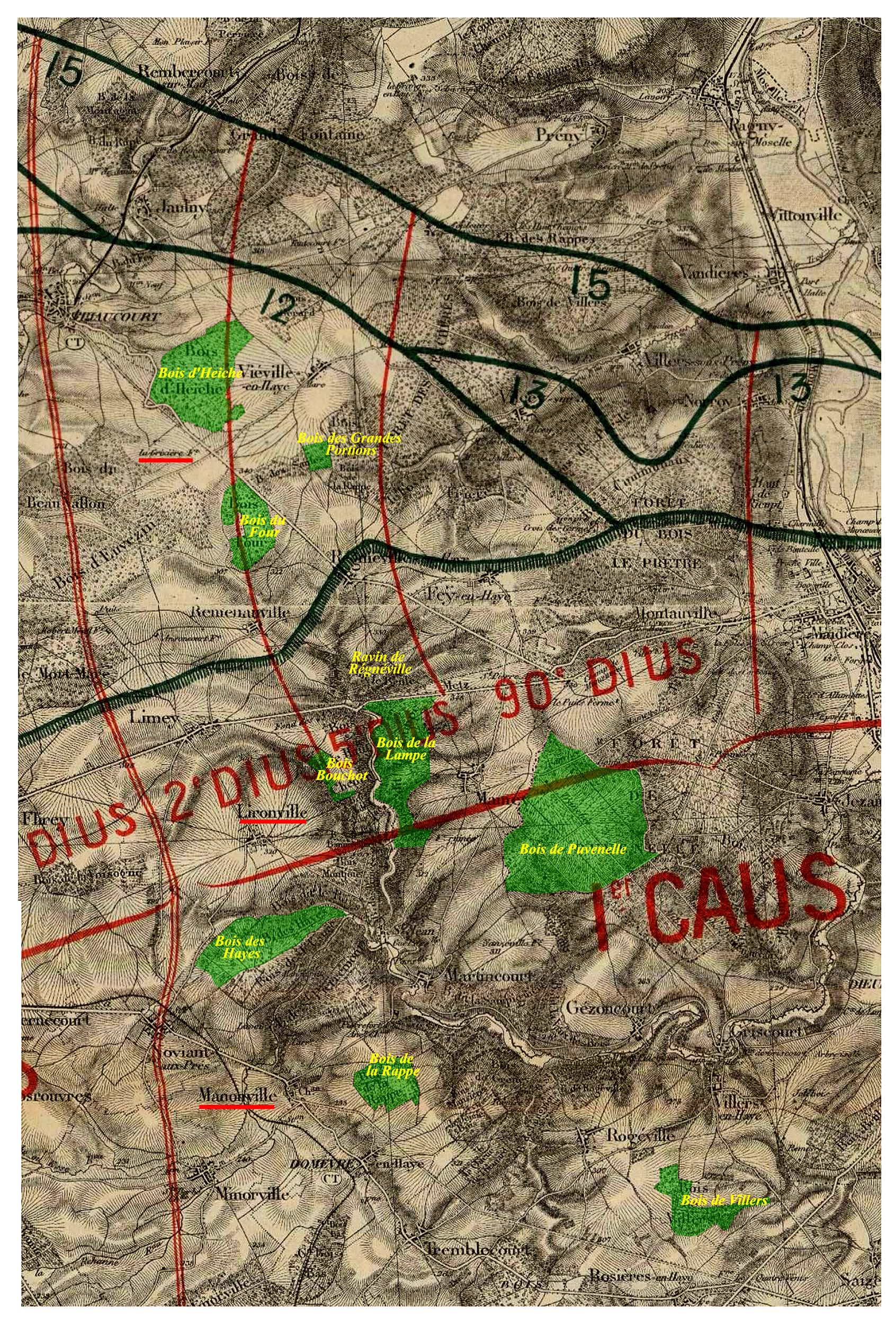

Au début du mois de Septembre 1918, le 505°RAS et le Groupement Saint Chamond n° XI, sont mis à la disposition du 1°Corps d'Armée US, pour être engagés vers Thiaucourt avec les 2°et 5°DI US.
Les 14°BCL et 15°BCL du 505°RAS sont donnés comme débarquant près de Rosières-en-Haye, les 7 et 8 septembre, sur les épis de débarquement du Bois de Villers-en-Haye.
Ces épis sont-ils des positions d'ALVF et étaient-ils en lien avec la voie venant de Toul qui sera par la suite celle ravitaillant la base aérienne de Toul Rosières ?
La carte IGN des années 50, donne cette voie (passant près de Francheville et Avrainville) allant jusqu'à la Ferme de la côte en Haye.
Au final je cherche un plan directeur au 1-20000 couvrant le secteur de ces engagements de chars. Ceux des engagements des divisions américaines ne couvrent pas totalement les zones de débarquement de ces chars (Domévres-en-Haye et Rosières-en-Haye).
