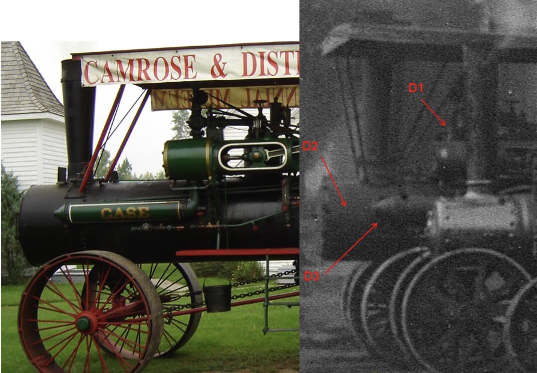

Concernant le camion D, j'ai modifié la photo de mon post d'hier pour montrer les détails qui caractérisent a minima le modèle : D1 le bloc supérieur et sa forme spécifique - D2 une chaudière de diamètre supérieur à la moyenne, et aussi en net porte à faux par rapport au train avant - D3 une tubulure ou un réservoir inhabituel.
Le problème est que je ne retrouve pas le porte à faux ni le "réservoir" sur aucune photo que j'ai trouvée, parmi une petite centaine, y compris celles qui montrent des modèles Fowley ou Burrell... Pas simple. Michel, si vous avez une idée, je suis preneur.

Ah, je crois avoir quelque chose.. un CASE
, qui indiquerait ce genre de bombonne-soupape de sortie de pression je crois...
Extrait https://engineutopia.wordpress.com/2010 ... on-engine/

Merci beaucoup Michel, vous avez mis le doigt dessus, c’est un Case 1912 et surtout vous avez trouvé la photo témoin sous le bon angle, incontestable.
Le premier lien que vous donnez est explicatif, le gros cylindre D3 est un réchauffeur d’eau d’alimentation de la chaudière. On trouve cela sur tous les Case d’avant et d’après la guerre, plus précisément le modèle 1912 est très proche du nôtre.
