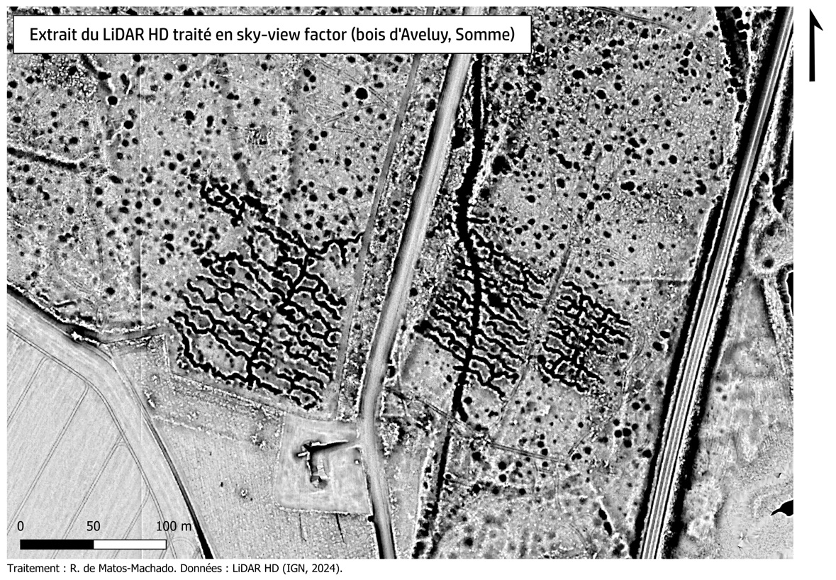

J'épluche en ce moment les données LiDAR HD livrées par l'IGN. J'ai téléchargé et traité une dalle du bois d'Aveluy, près d'Albert dans la Somme, et je suis tombé sur ces structures de boyaux et/ou de tranchées très denses. Vous remarquerez également les nombreux cratères d'obus qui les entourent. Impossible de mettre la main sur un plan directeur ou sur un autre type de donnée pour l'interprétation. Est-ce que l'une ou l'un d'entre vous aurait une idée de l'origine de ces réseaux de défense ?
Merci d'avance et bonne journée ;),

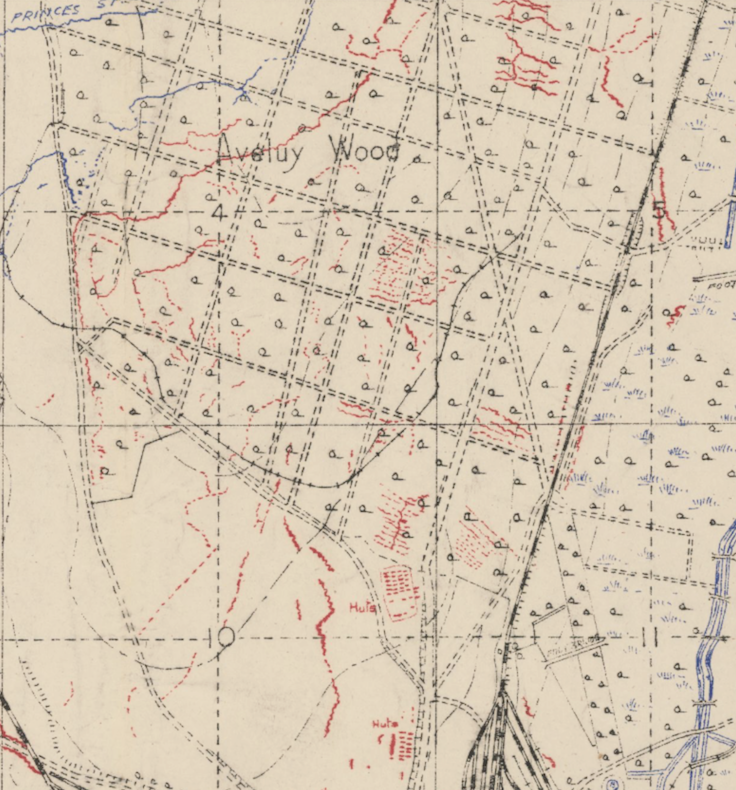

Je crois qu'il faudrait chercher du côté britannique
Des éléments de la 35th Division britannique en 1918 peut-être.
Indice ?
17th Royal Scots
15th Sherwood Foresters https://waltersilaswhite.wordpress.com/ ... eluy-wood/
«Aveluy Wood is a fascinating place, with acres of trenches - most of them from the 1918 battles in the wood. Once I even managed to locate the exact trenches dug by 7th Royal Sussex during their 'last stand' in the wood in March 1918.»
https://www.greatwarforum.org/topic/5726-aveloey-wood/
«On July 1st 1916 a field company of Royal Engineers were waiting in the assembly trenches in Aveluy Wood.»
https://www.greatwarforum.org/topic/180 ... tion-work/
Sur une carte anglaise 1918
https://maps.nls.uk/view/101723168
Bois d'Aveluy-.png (1.11 Mio) Consulté 3191 fois
Puis ici le même lot de tranchées
https://www.dearoldblighty.com/en-GB/al ... prod_17507
