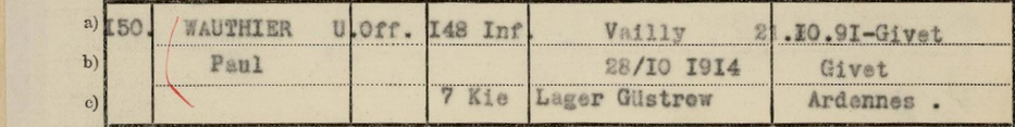

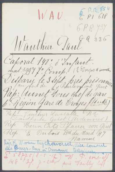

Voici ce que dit le CICR:
Capture d’écran (5152).png (267.7 Kio) Consulté 1477 fois
Capture d’écran (5153).png (252.38 Kio) Consulté 1477 fois
Capture d’écran (5154).png (492.19 Kio) Consulté 1477 fois
Capture d’écran (5155).png (166.26 Kio) Consulté 1477 fois

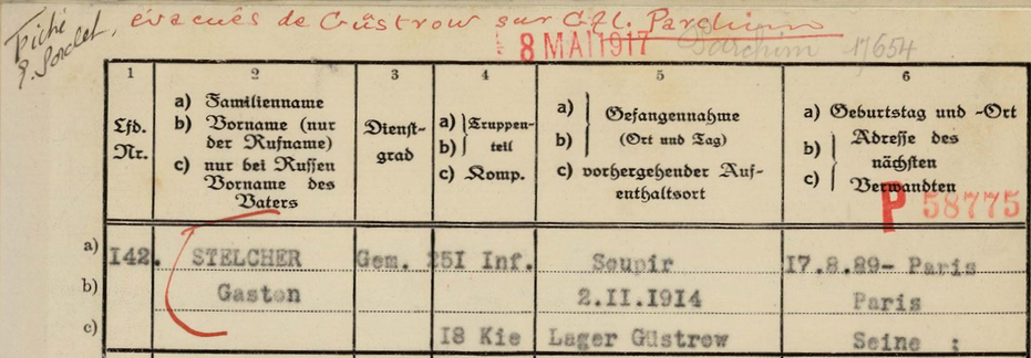

...je pense que c'était quelque part par là ....en rapport avec ce commentaire
Capture d’écran (5157).png (92.78 Kio) Consulté 1463 fois
Jo

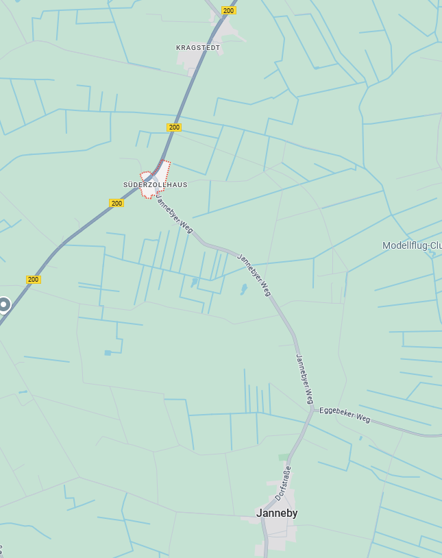

Voici Suderzollhaus...au nord de Janneby
Capture d’écran (5160).png (146.2 Kio) Consulté 1368 fois
Jo
